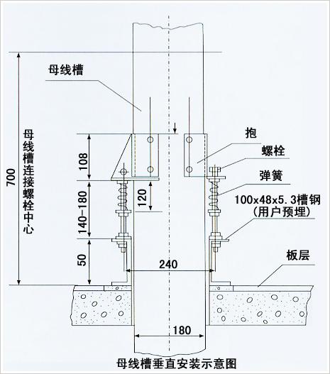

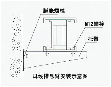

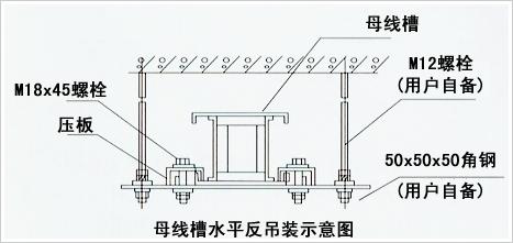

1、母线通道水平安装,两支架间距≯2500㎜,垂直安装间距≯3600㎜;
    2、垂直安装时,安装支架应与通道侧板配钻孔,采用M6-M8螺栓紧固。
    3、安装施工工艺,应优先采用从馈送电系统,由母干线至分支干线的施工方案;
    4、封闭式母线通道安装基本顺序:
  选定布线方向→固定支架→槽间用四枚螺栓紧固→相间加入母线接头板和绝缘垫→单头螺栓穿入绝缘套管→螺栓穿入母排予置孔→两端紧固→加半装上下盖板→将通道固定在支架上。

还有图示说明。
