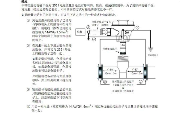

昨天在现场,使用GF流量计,管道内有流量,但是流量计显示为0。之前一直用着呢,后跟厂家联系,告知安装不合理。接地没有做好。接地后显示正常。
回来后仔细找说明书看了。接地方面还真有讲究。

现场接线中没有接地。害的我好惨啊。工程安装是另外公司做的,我是第一次使用这个仪表,安装过程没有指导。
