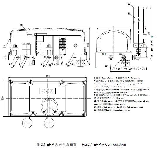

  EHP由动力单元、电容器、压力开关、流量开关、空气器、罩壳、电缆接线排和基座等组成。图2.1为它的外形和布置。
  其动力单元包括电动机、液压泵、油箱和阀块, 它安装于底板上。底板上有SV3 和 SV4 调压阀,用来调整输出压力,以适应液压执行器的需要。
  出厂已调整好压力值,用户不要随意调整。
  空气器用于系统调整时的蓄油与排气。
  流量开关是根据电器控制回路的需求安装的。其内设一副常闭触点,当有液体流动时变成断开。
  动力单元为组件,由电机驱动油泵给驱动器提供压力动力。电机由一手动开关控制其正、反转动并由压力开关控制其自动停机。
  到达终端位置时,系统压力升高,压力开关给出信号,断开电机供电,同时其信号也可以用作驱动器终端的位置指示。

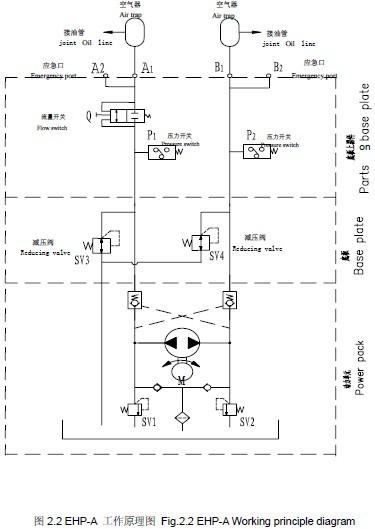

安全阀 SV1 和SV2 置于动力单元内部,是保护泵的液压元件,出厂时已调整好压力值,用户不要调整(见图2.2)。下图2.2 为EHP‐A 的工作原理图。

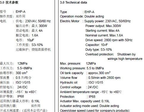

三、技术参数
