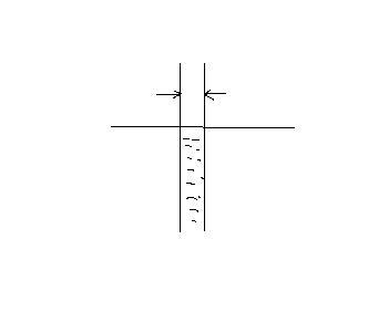

电容式液位计可以底部安装吗?能提供厂家吗

不可以。。必须顶部安装。。。。
如图,电容式是根据液面作为介质,影响两块极板,电容变化,从而知道液位。。装在底部,全都淹在液体里了,电容不变化,当然就测不出液位了。。底部安装需要压变式的液位计。。。

好像不可以,要不你怎么看呀,我见过顶装、侧装的。
