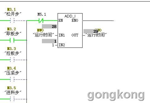

我用OB35做计时,每扫描一次加一,但是最大加到64就自动变为0了,然后重新开始。这是怎么回事啊?

仍是没看出你这个图是咋调用OB35的

   在哪用 OB35 做计时调用 ???????????? 农民工仍没有看出 !

问的问题 和贴的图 好像 不搭嘎,  要不就是上面的程序在 OB35里面 写的?
你说的64 可能是16进制, 正好等于 100,  看你程序其他地方有没有操作同一个变量?

上图就是OB35中的梯形图,问题出在了64上,2的8次方,是M1.7被占用了,谢谢大家了。

将MW0换成MW100试试。爱中华说的对!
