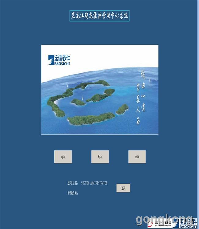

阿水--王者之师
  • 精华:23帖
  • 求助:347帖
  • 帖子:1611帖 | 22281回
  • 年度积分:37
  • 历史总积分:98482
  • 注册:2007年3月22日
发表于:2012-12-04 19:35:06
       只需要截图到这就行了吗??   无“”自行选择任意行业、了解行业需求“”
工程介绍:家用智能化控制
           http://bbs.gongkong.com/Details/201212/2012120419344800001-1.shtml

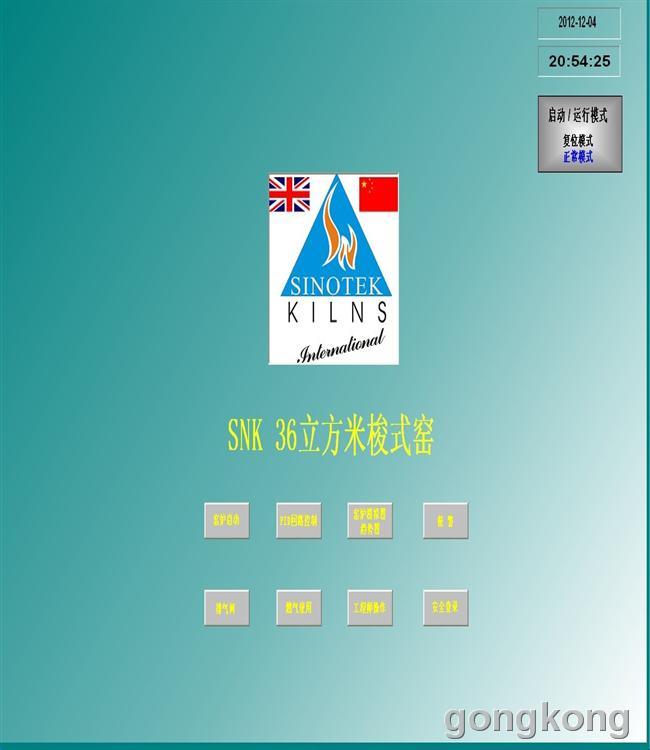

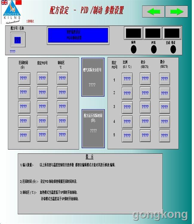

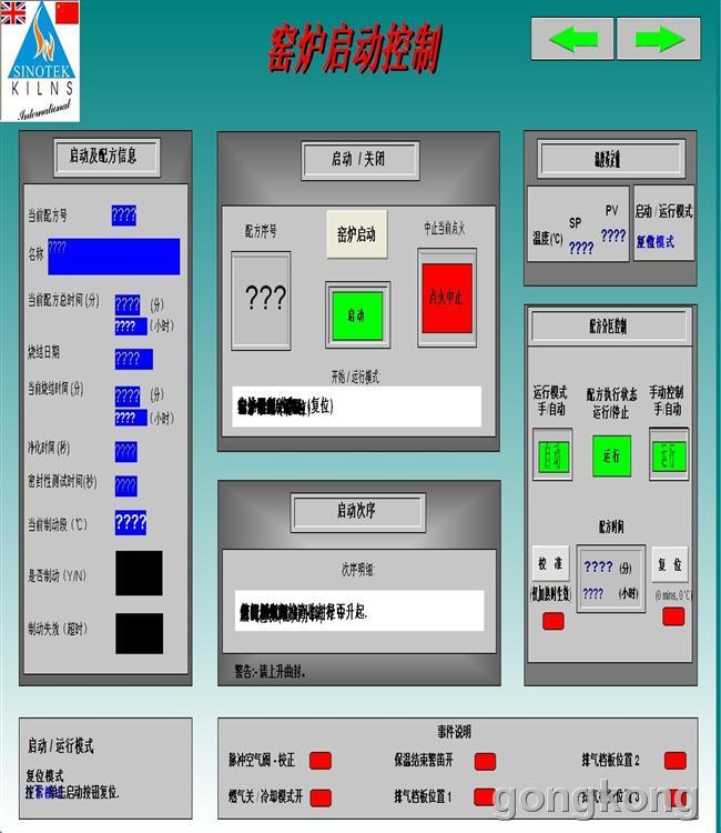

发表于:2012-12-04 21:28:45

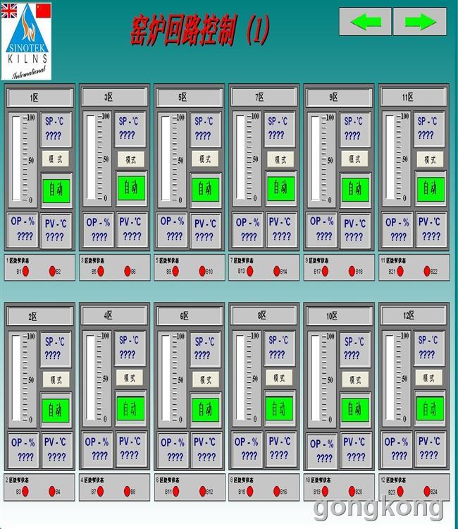

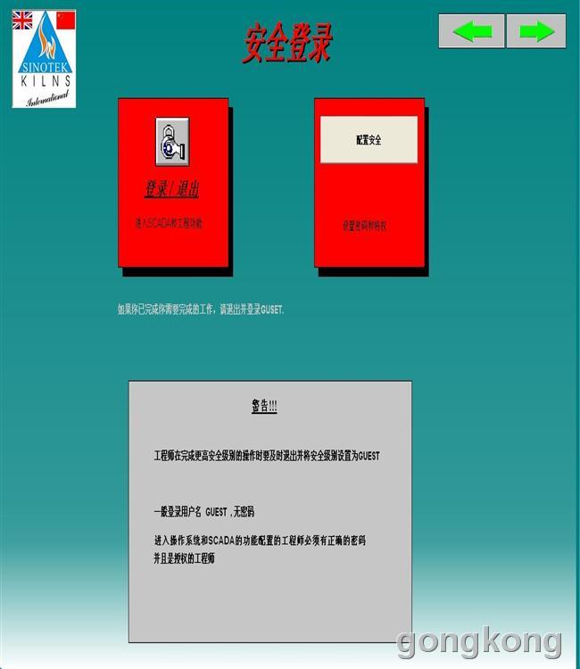

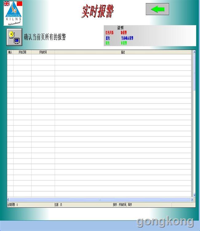

IFIX4.5+OMRON CJ1M ,这是以前做好的工程文件
工业炉烧成的自动控制
基本画面:
启动与控制的画面
每组喷嘴手自动控制画面
侧面模拟图及历史趋势图画面
报警页面
工程师界面,需要授权才进进入
设置参数的页面
用户登录页面

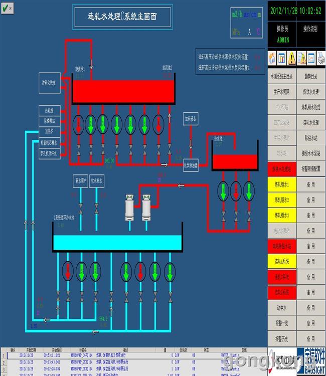

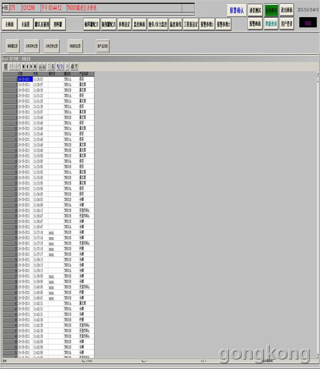

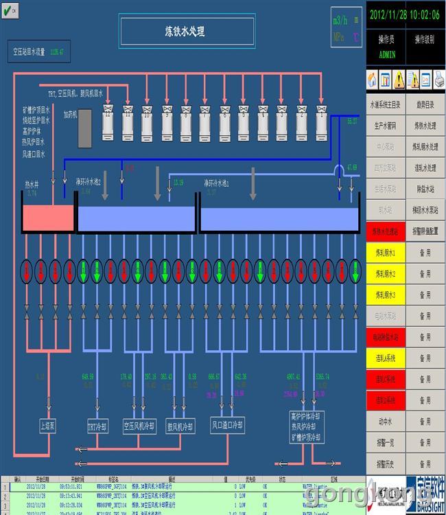

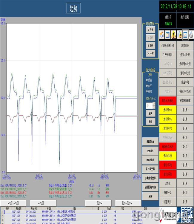

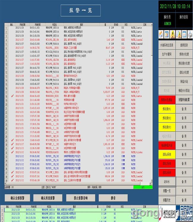

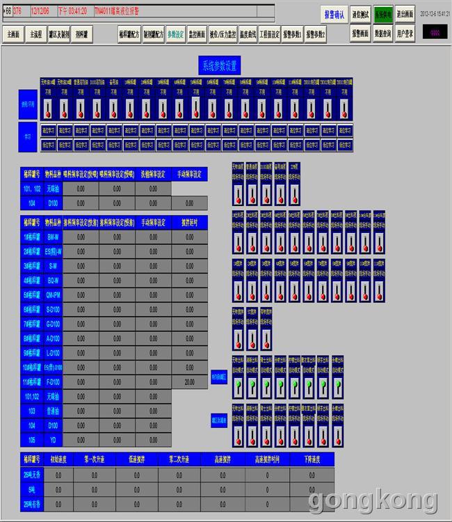

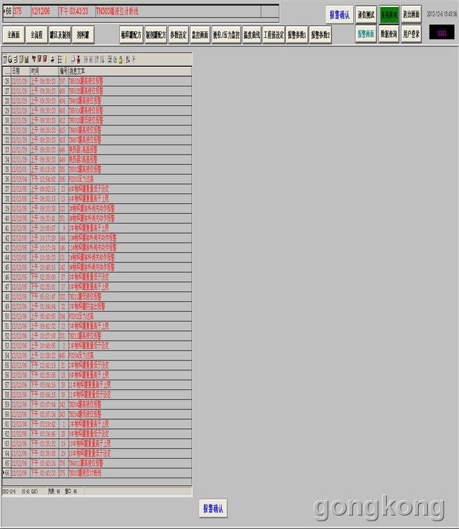

IFIX5.1WOW版本+RTU+PLC+DCS(钢铁行业):
一、主画面:通过相应的权限进行水电动用户的切换,登录的权限级别不同则所使用的权限就不同。
主画面
二、炼铁水处理画面
三、连轧水处理
四、实时和历史趋趋势
五、实时报警(包括了声音报警和语音报警功能)
六、历史报警

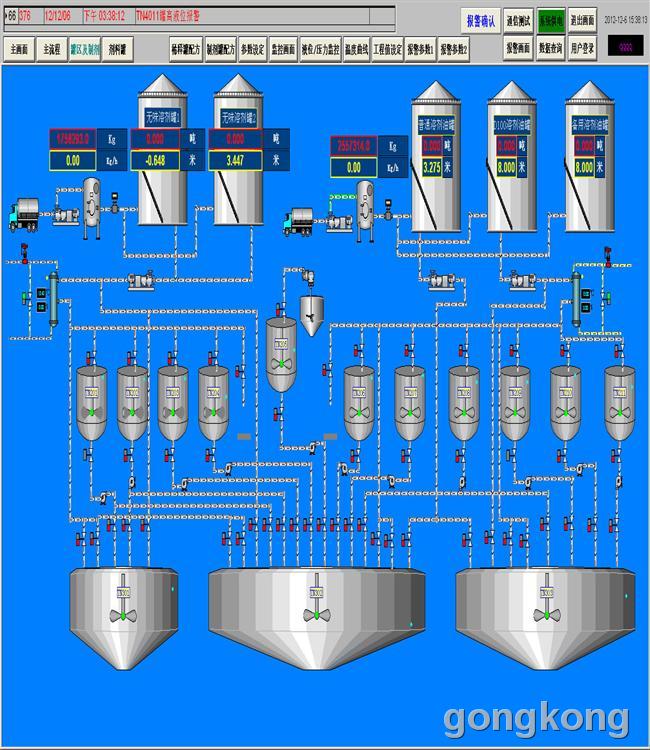

发表于:2012-12-06 17:17:39
10楼

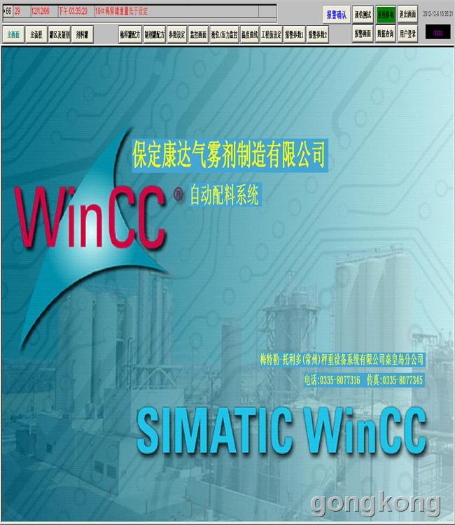

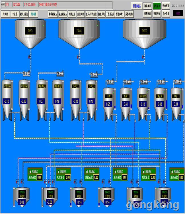

WINCC6.2 自动化配料系统(化工行业)
主画面
主画面

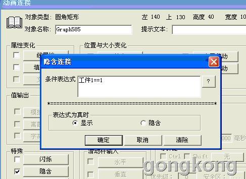

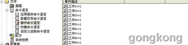

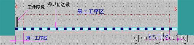

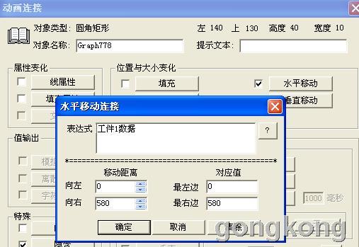

用动画模拟观察传送线上的工件移动位置的组态设计
现场介绍:一条生产线有三道工序,第一道为进料,只有一个工件存在,同时还担负控制工件与工件之间的间距大于等于安全间距。第二道为高温加热炉,将工件进行加热(可同时有18个工件存在)。第三道为工件检查,该工序上只能有一个工件存在。
生产线通过一传送带,将进入第一工序入口的工件带走,依次通过第二工序(加热)、第三工序(检查),最后走出第三工序离开传送带进行分选。拖动传送带移动的托辊轴上安装一编码器,编码器发出一个脉冲对应传送带移动距离1mm
设计要求:制作一动画画面,能时时模拟传送带上工件的位置变化:即显示工件在第一、第二和第三道工序中的准确位置(不用数字显示位置值)。
     一、硬件配置:选用S7-200 PLC一台,安有组态王组态软件工控机一台。
二、设计构思:
1、 动画画面是这样安排的,见下图:
图中AB之间为工件移动显示区,其红色虚线方框为第二工序区,方框左边线至A处(即左侧绿色面右边线)为第一工序区,方框右边线至B处(即右侧绿色面左边线)为第三工序区。左侧第一工序和第三工序长度=0.3米(一个安全距离),第二工序长度=5.4米(18个安全距离)。A处的工件图标是由20个工件图标重叠为一起,其变量名为 工件1工件20。每个工件对应一工件数据区,工件数据区的计数值即为工件距A处距离。
画面上工件移动分析:当按启动按钮,拨料装置将第1个工件拨入第一工序区,则该工件立刻在画面的第一工序区入口A处出现,且测长计数器(VW100)开始测长,第1工件的数据区也由0开始测长计数,使工件1向第2工序区移动。当测长计数器值=安全距离时,测长计数器(VW100)清0,同时拨料装置动作,将第2工件拨入第一工序入口,此时第2工件出现在A处,第1工件进入第二工序区。VW100与工件2数据区由0开始计数,此时画面将有2个工件在移动。。。这样当第19个工件出现在当第一工序入口时,第18个工件进入第二工序入口,此时第二工序区已有18个工件,当第20个工件出现在当第一工序入口时,第19个工件进入第二工序入口,而第1个工件由第二工序出口走出进入第三工序区,此时画面上将有20个工件在移动。当第21个工件出现在当第一工序入口时,第20个工件进入第二工序入口,第2个工件由第二工序出口走出进入第三工序区,而第1个工件则走出第三工序区(即从画面消失)。此时画面上也是20个工件在移动。。。再拨入工件,画面上将始终保持有20个工件在移动。其移动规律是:当第1个工件从画面消失,正是第21个工件进入画面,当第2个工件从画面消失,正是第22个工件进入画面。。。
故我们可以这样进行组态编辑:

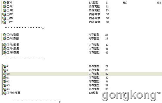

1、在组态王变量词典中建立20个工件的位变量(工件1~工件20)和20个整数型工件数据区,与工件图标变量名一一对应,设脉冲(VB4)、工件位变量(VD0)I/O变量,再设一些辅助内部变量:fM0M1M2…… 见下图:
工件变量与工件数据区组态编程:以工件1为例:双击工件1图标,进入其动态连接画面,点击隐含,出现如下画面:
在其条件表达式填写 工件1==1 表达式为真时选 显示,按确定返回动态连接图面。
再点击 水平移动,出现水平移动连接图面,见下图:
1、 点击 水平移动,出现水平连接图面:其表达式填写 工件1数据,移动距离:向右 580对应值:580
到此工件1的动画组态完毕。其它各工件组态与它一样,只是工件x的位变量、工件x的数据区不同而已。

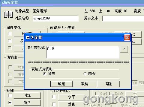

  为使动画显得真实,其载件移动传送带也要做成动态移动,它是由3条蓝白色、黑色相间的图样组合而成,这3条图样的蓝黑位置相差1/3,见下图:
第一条传送图样中每一个蓝白色与黑色图样的动态连接的隐含连接设置为:
第二条传送图样中每一个蓝白色与黑色图样的动态连接的隐含连接设置为:条件表达式为“f==1”表达式为真时选显示。第三条传送图样中每一个蓝白色与黑色图样的动态连接的隐含连接设置为:条件表达式为“f==2”表达式为真时选显示。
组态王选用一个内部整数变量做计数器f,其计数脉冲为PLC传送过来的计数脉冲(V4.0),f计数值只有012,即f=2时,再加1,使其清0(即f=0),重复变化。传送带的组态是这样的:当f=0时,第1条蓝黑相间的图样显示,另2条隐含,当f=1时,第2条蓝黑相间的图样显示,另2条隐含,当f=2时,第3条蓝黑相间的图样显示,另2条隐含,这样处理动态运行时,传送带将会由AB处连续移动,达到传送带传送工件移动的动态效果。

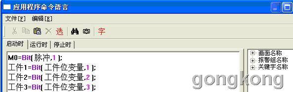

   工件的移动编程:
   1)、将PLC传递来的整数变量转换为位变量,见下图:
   点击组态王的命令语言里的应用程序命令语言,出现上图,在启动时栏
写:M0=Bit( 脉冲,1 ); M0即为组态王里计长用的计数脉冲。
填写:工件1=Bit(工件位变量,1 ); 则工件1即与PLCV3.0对应;
填写:工件2=Bit(工件位变量,2 ); 则工件2即与PLCV3.1对应;
2)、对工件动画编程:

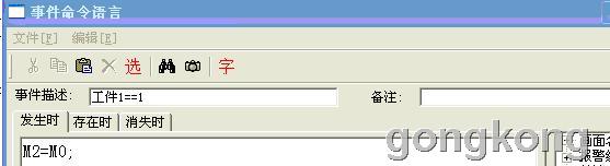

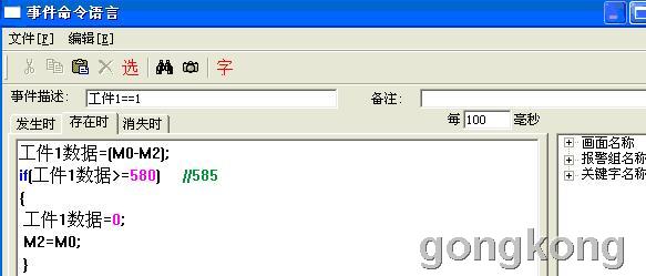

   在组态王事件命令语言里建立 20个工件x==1的事件(x=1~20),见下图
现以工件1==1事件为例:在组态王的命令语言里的事件命令语言中建立“工件1==1”事件,其编程为:点击工件1==1事件图标,出现下图:
    在发生时栏里,填写:M2=M0;语句。在存在时栏里填写下图语句。其数据 580,为工件图标从A移动到B处所走的脉冲数。
   工件2==1~工件20==1的编程与工件1==1的编程一样,只是语句中的M2改为其它内部变量(M3M4…),语句中的工件1数据改为对应的工件x的数据。

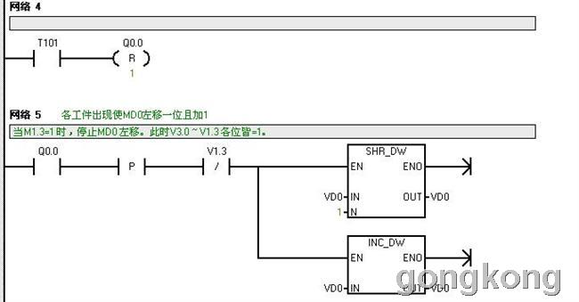

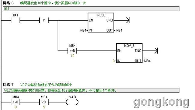

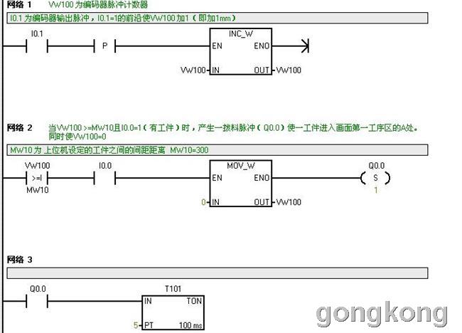

    4PLC编程处理:用一编码器测量生产线传动速度,编码器的一个脉冲=传送带前进1mm,在第一道工序进料口安放一光电开关,用以判断进料口处是否有工件存在:当按下启动按钮时,如进料口处有工件存在,则拨料装置动作(Q0.0=1),将该工件拨到A处,使MD0左移一位,再加1,且测距计数器VW100开始由01计数。MD0=1即为M3.0=1M3.0=1又为组态王里工件1的位变量,使工件1图标出现在A处,在组态王里将使工件1数据区由0开始进行加1计数,计数脉冲即是PLC的输出脉冲V4.0。当VW100的计数值>=设置距离且拨料口处有工件存在时,拨料装置动作,将第二个工件拨入A处,使MD0左移一位,再加1,此时M3.1=1M3.1=1 即第2个工件出现在A处,工件2数据区开始计数,此时画面由2个工件图标移动。。。。
当第1个工件的数据区计数值>=580时,即此工件图标已走出画面B处,MD0不再左移保持原数不变,通过用移动距离>=580的比较指令,使工件1数据区值清0。工件1图标回到A处,工件1数据区将重新由0开始加1计数,此时画面上将出现的第21个的移动工件,实际上就是原第1个工件(M3.0)的重复出现。当第二个工件走出画面时,通过比较指令又使工件2数据区清0。工件2数据区将重新由0开始加1计数,此时画面上将出现的第22个的移动工件实际上是原第2个工件的重复出现。。。。。以此类推。其PLC程序如下:
    上述程序仅为PLC程序的一个子程序,用于配合组态软件实现动画运行。其他程序略。这里V4.0传送给组态王的测长脉冲,V3.0~V1.320个位变量传送给组态王,做工件1~工件20的位变量。由于组态王的规定不能以离散量传送,故选用VB4VD0I/O变量。
6、动画安排:动画中的工件由AB共行走580个脉冲,行走时间5分钟(=300秒)。工件间距=30(个脉冲),行走一个工件间距的时间=300÷20=15秒,则组态王里的计数脉冲频率应=30÷15=2HZ。如实际现场AB长度=6,则编码器输出脉冲频率=6000÷300=20HZ。故PLC应将编码器输入给它的脉冲频率(20HZ)经10分频处理,变为2HZ,再出送给组态王,这样就会使动画中的工件移动与实际现场工件的移动相对应。编码器输入脉冲频率(20HZ)经10分频处理传送给V4.0,见梯形图的网络6~7

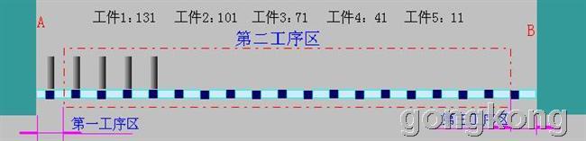

   到此组态基本编程完毕,下图为动态运行时的截图:
   上图是在第5个工件进入画面且行走11个脉冲时刻的动态运行截图。从5个工件行走数据可见,工件相互间隔=30个脉冲距离,即6000÷20=300mm
    到此结束,请大家多提意见。谢谢!
