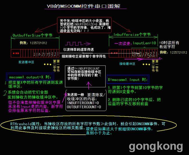

串行通信程序时,有两种方法,一种是用Windows API函数,另一种是用VB支持的通信控件MSCOMM.OCX。使用MSCOMM.OCX控件编程方便,具有更完善的发送和接收功能。这里采用了MSCOMM.OCX控件。

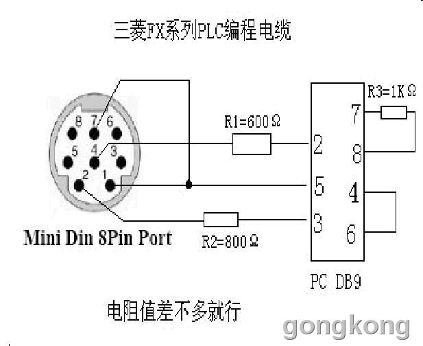

项目选用三菱FX2N-64MRPLCSC-09电缆作为计算机与PLC通信的连线。连接电缆的9针端连接在计算机串口上,另一端连接在PLCRS-422编程口。

 在新建工程的表单上添加MSCOMM.OCX控件,初始化程序:
     Private Sub Form_Load()
     MSComm1.CommPort = 1 ‘选择COM1
     MSComm1.Settings = "9600,e,7,1"
     End Sub
数据读取子程序:
Public Function GetData(ByVal StartAddress As String, ByVal GetBytes As Integer, ByVal Hex_Bytes As String) As String  定义读取子程序
  MSComm1.InputLen = GetBytes * 2 + 4
  MSComm1.Output = STX + CMD_Read + StartAddress + Hex_Bytes + ETX + GetSumChk(CMD_Read + StartAddress + Hex_Bytes + ETX)
   ‘传送数据组成:起始符+命令+首地址+数据位+结束符+和检验码
  GetData = MSComm1.Input
  MSComm1.InBufferCount = 0
  MSComm1.InputLen = 0
End Function
    如需读取数据,通过调用GetData子程序。参数设置程序可参考读取子程序,只是改变命令而已。

下面介绍MSCOMM控件的属性:
*CommPort:设定通信连接端口代号,程序必须指定所要使用的串行端口号,Windows系统使用所设定的端口与外界通信。
*PortOpen:
设定通信口状态,若为真,通信端口打开,否则关闭。
*Settings:
设定通信口参数,其格式是"bbbb,p
,d,s"
,其中bbbb为通信速率(波特率)p为通信检查方式(奇偶校验) d 为数据位数,s为停止位数,其设定应与PLC的设定一致。
*Input:
将对方传送至输入缓冲区的字符读入到程序。
*Output:
将字符写入输出缓冲区。
*InBufferCount:
传回接收缓冲区中的字符数。
*OutBufferCount:
传回输出缓冲区中的字符数。
*InputLen:
设定串行端口读入字符串的长度。
*InputMode:
设定接收数据的方式。
*Rthreshold:
设定引发接收事件的字符数。
*CommEvent:
传回OnComm事件发生时的数值码
*OnComm
事件:无论是错误或事件发生,都会触发此事件。

FX系列PLC编程线自制方法:
我测试过,避免带电插拔串口!
PC  RS232
           PLC
TXD
3  ----------------------- RX  —1
GND
5 ------------------------ RX  + 2
                          |-----TX  +
7
RXD
2  -----------------------  TX  —  4
7 8
短接
4 6
短接
