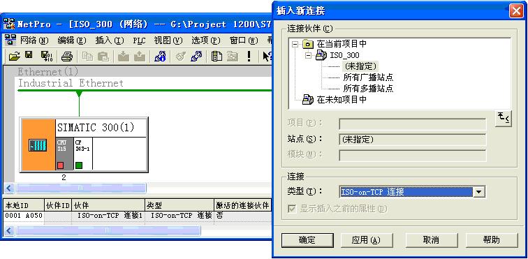

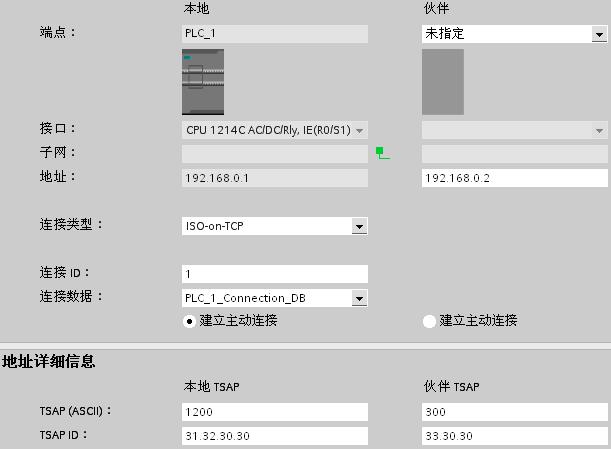

     S7-1200与S7-300/400之间的以太网通信可以使用ISO-on-TCP、TCP和S7连接。
     如果采用ISO-on-TCP和TCP连接,S7-1200的OB1中调用TSEND_C和TRCV_C,组态通信时设置IP地址和连接类型。通信伙伴(S7-300)的“端点”为“未指定”(见下图)。
 S7-300需要设置CP通信模块的IP地址,在NetPro中建立一个连接,“连接伙伴”为默认的“未指定”(见下图)。
     如果采用ISO-on-TCP和TCP连接,S7-300/400使用以太网模块,则调用AG_SEND和AG_RCV指令。
     如果采用S7连接,S7-1200只能作服务器,不需要对它的S7通信组态和编程。S7-300/400需要建立S7单向连接,调用PUT和GET指令来实现通信。
