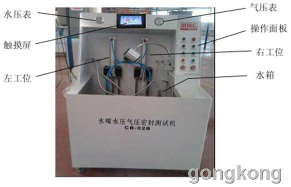

我们单位前段时间作为新品试用用户,试用了西门子最新推出的S7-200 SMART PLC,用于我们最新的气压密封测试机上。主要是基于PLC设计一套控制系统,结合现场工艺需求,分析硬件配置以及软件控制流程。
我们是在MMC水嘴水压气压密封测试机上试用这款新型PLC的。MMC水嘴水压气压密封测试机主要用于模拟产品的实际测试要求和测试过程。这款水嘴水压气压密封测试机是专门采用S7-200 SMART设计制作的新机器,原机型是配备的韩国PLC+国产文本显示器,现在替换成了西门子S7-200 SMART PLC +SMART line 700IE。下面这个就是我们用的这款水嘴水压气压密封测试机的照片。

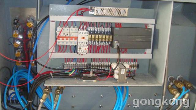

电控柜如下,有图有真相:

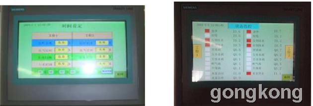

试用完后,个人觉得SIMATIC S7-200 SMART在性能和功能上还是很不错的,特别是以太网接口和Micro SD卡的的使用方便了设备程序的维护,CPU运算速度提高了到了0.15微秒,程序运行效率大大提升,提高了设备的性能。I/O点数也非常丰富,不需要扩展模块即可实现60个I/O的输入输出,由于我们的系统正好需要近50个I/O,因此性价比很高。模块端子可拆卸,便于调试和维护。监控功能使设备的状态一目了然,工人的操作和设备的维护更方便了。编程软件界面也更美观、更人性化了,大家看一下触摸屏的操作界面:
我们还邀请了一些客户来试用,客户表示这套控制系统使得设备的反应速度加快,操作灵敏,控制精确,性能提高很多,操作也更简便,客户很满意。
作为新推出的PLC产品,S7-200 SMART也存在一些问题,比如其跟 SMART LINE 700 等西门子触摸屏还不能PPI 通信;S7-200 SMART不能直接使用200编程软件建立的库文件等,相信西门子今后还将继续完善和升级。
