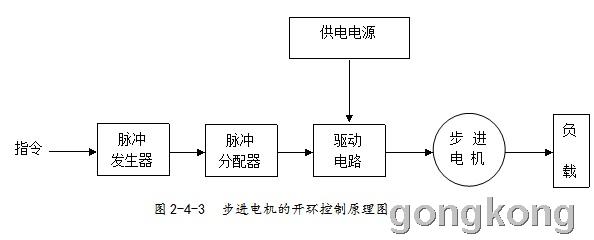

步进电机的最显著的优势是不需要位置反馈信号就能够进行精确的位置控制。这种开环控制形式省去了昂贵的位置传感器件,只需对输入指令脉冲信号计数,就能知道电机的位置。图2-4-3所示的是一个步进电机开环控制的基本组成,它包括驱动电路、脉冲发生器和能使电机绕组按特定相序励磁的脉冲分配器。

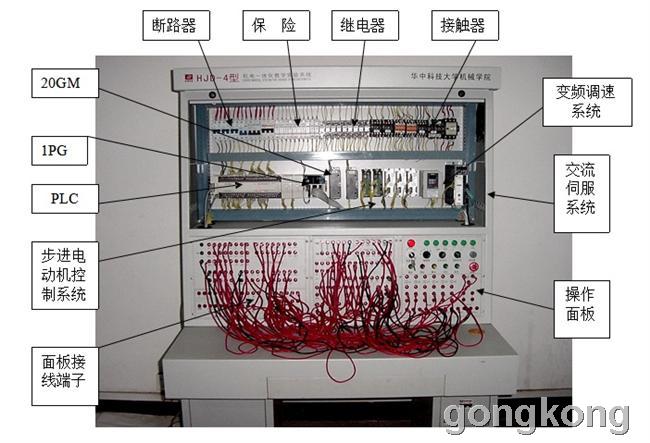

3.实验系统的简介及调试
3.1系统组成
HJD-4型机电一体化教学实验系统由个人计算机、电控柜以及微加工中心等几个部分组成。个人计算机是整个控制系统的上位机,完成两大功能:
(1)通过232串行通讯线与HDJ-2型控制系统中的PLC串行通讯板连接,形成两级控制系统,实现对PLC的监控及两级控制 ;
(2)通过SC-09编程电缆与PLC连接,实现PLC的编程、程序的输入输出、监控等。
HDJ-2型控制系统控制核心为PLC,包括继电器接触器系统、PLC、位置控制模块(1PG20GM)、交流伺服控制系统、步进电动机控制系统、交流变频调速系统统、控制面板和面板接线端子等,如图3-1所示:

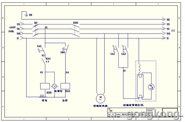

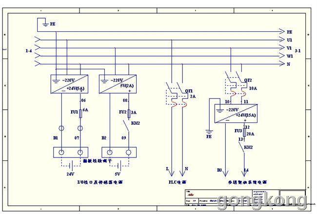

3.2控制系统的电源控制

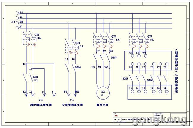

控制系统的主电路如图3-2所示。其主要操作如下:
(a) 控制电路、风扇和照明灯电
(b) 控制电源、PLC电源、步进电动机电源控制电路
c)交流伺服、交流变频和正反转电机控制电路

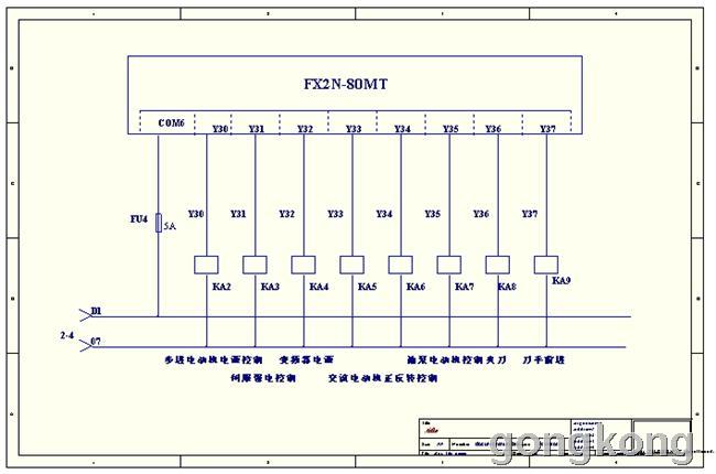

(d) PLC与各控制系统的连接
门徒-原创军团

3-2  主电路图

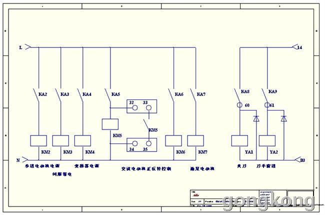

门徒-原创军团
  • 精华:1帖
  • 帖子:18帖 | 689回
  • 历史总积分:3245
  • 注册:2011年9月22日
发表于:2012-09-02 22:43:26
6楼
3.2.1操作步骤
(1) 将控制系统上的电源插头接到~380V的电源上。
(2) 合上电源总断路器QS(电源总开关位于操作台下部的右边),如图4-4所示,控制电路电源接通,电柜风扇通电,操作电柜侧边的开关可控制照明灯点亮和熄灭;
(3) 合上断路器QF1,用操作面板上的电源开关使PLC24V5V控制电压接通电源,使所有的短路器的输入端接通交流电源。
(4) 如果要使步进电动机控制系统接通电源,在(3)的基础上,首先合上短路器QF2;然后用PLC控制程序控制PLC的输出接点Y301,从而使KM2的线圈得电,主触头导通,步进电动机控制系统接通电源
(5) 如果要使伺服电动机控制系统接通电源,在(3)的基础上,首先合上短路器QF3,交流然伺服电动机控制系统的控制电压接通,然后用PLC控制程序控制PLC的输出接点Y311,从而使KM3的线圈得电,主触头导通,交流伺服电动机控制系统主回路接通电源(详细使用说明请参考“交流伺服定位性能测试实验”实验说明);
(6) 如果要使交流变频调速系统接通电源,在(3)的基础上,首先合上短路器QF4,然后用PLC控制程序控制PLC的输出接点Y321,从而使KM4的线圈得电,主触头导通,交直流调速系统接通电源(详细使用说明请参考“三相异步电动机变频调速性能测试实验”实验说明)。
(7) 如果要使正反转电动机实现正反转,在(3)的基础上,首先合上短路器QF5,然后用PLC控制程序控制PLC的输出接点Y33Y341,从而使KM5KM6的线圈得电,主触头导通,正反转电动机正转或反转(详细使用说明请参考“三相异步电动机正反转控制实验”实验说明)。
(8) 如果要使油泵电动机接通电源,在(3)的基础上,首先合上断路器QF7,然后用PLC控制程序控制PLC的输出接点Y351,从而使KM7的线圈得电,主触头导通,油泵电动机接通电源(详细使用说明请参考“液压系统的PLC控制实验”实验说明)。

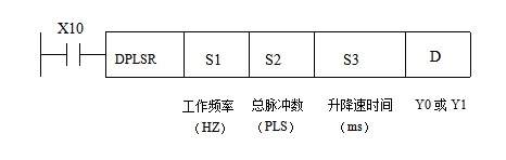

可调速脉冲输出指令“DPLSR”可控制步进电机按升降速方式运行,其使用方法如下 :
其中:S1的设定范围为:10—20000HZ S2的设定范围为:110—2147483647PLSS3的设定范围为:500ms以下;D的规定:(1).只能为Y0Y1;(2).一定为晶体管输出。
驱动器SH-20402A为细分驱动器,可实现1248163264细分(其中:1时为整步,2为半步)。本实验采用64细分,驱动器向步进电机发64个脉冲,步进电机走一步。
驱动器向步进电机每发送64*200个脉冲,步进电机旋转1圈。又因蜗轮蜗杆的减速比为1 38(蜗杆旋转38转,蜗轮旋转1转),因此,要使C轴旋转1圈,驱动器须向步进电机发射64*200*38个脉冲 。
