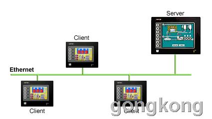

发表于:2012-09-05 13:36:09
13楼
来找我吧.我们美国红狮的可以轻松的解决.
一台使用PPI 协议与S7-200通讯,另外2台使用以太网和主机通讯。

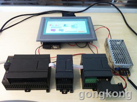

发表于:2012-09-09 17:14:58
14楼
没问题,我用了一台224XP,带了5太SMART-700触摸屏,走MPI协议呗。

发表于:2012-12-25 15:41:31
16楼
奶奶的 都说的不对 PPI协议支持多主站呢 所以三个屏和PLC通信 用一个通信口就足够了

发表于:2012-12-26 09:39:10
17楼
引用 纵横军团-棋影 的回复内容:奶奶的 都说的不对 PPI协议支持多主站呢 所以三个屏和PLC通信 用一个通信口就足够了
PPI协议是可以支持多主站的,用一个口连3个触摸屏也没问题,
但是必须同时要求触摸屏也支持PPI多主站通讯,
当前好像只有西门子的屏可以做到,国产的屏都不支持多主站通讯。

发表于:2012-12-27 08:45:46
20楼
引用 纵横军团-beichen 的回复内容:引用 纵横军团-棋影 的回复内容:奶奶的 都说的不对 PPI协议支持多主站呢 所以三个屏和PLC通信 用一个通信口就足够了 PPI协议是可以支持多主站的,用一个口连3个触摸屏也没问题,但是必须同时要求触摸屏也支持PPI多主站通讯,当前好像只有西门子的屏可以做到,国产的屏都不支持多主站通讯。
据我知道 MCGS的屏是可以的 呵呵
