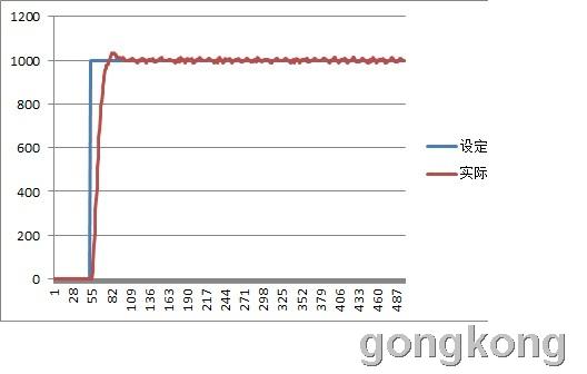

上图:
电机: 珠海运控 B75-30,转子惯量 1.03×10-4Kgm额定转速3000rpm,额定转矩 2.387Nm, 其余见说明书》
速度指令: 阶跃1000rpm
较硬特性图:
理论计算需要达到二阶系统阻尼系数0.707的响应, 根据计算设定控制器PI参数, 然后直接启动测试
测试速度曲线:
上升时间14ms, 最高速1044, 超调量4.4%
基本满足二阶系统阻尼系数0.707的响应

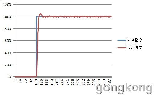

软一点的特性:
理论设计达到阻尼系数0.8的二阶响应
实际上升时间27ms, 超调量3.6%
  • 精华:2帖
  • 帖子:10帖 | 2393回
  • 年度积分:1
  • 历史总积分:5804
  • 注册:2006年1月06日
发表于:2012-08-22 21:20:51
31楼
运控电机转动惯量小, 赚了个便宜, 呵呵
更快的响应也能计算出来并达到, 不过超调量要大, 没实际测过

不用摆什么擂台, 自己测测自己的心里就有数!
二阶系统在各种阻尼系数下,上升时间是多少,超调量是多少,任何一本自控原理教材上都有,学自控的最基本知识!
但实际产品中能不能达到就要看设计者的水平高低了。
如果这个指标都做不到, 就别比了, 没必要去比!

35楼
楼上的你给出的测试数据中只有速度曲线,这种情况下动态跟踪误差是多少,特别是上升和下降的时候,从楼主的报告中看的出来,驱动器工作在位置控制模式,前馈=1(64/64),惯量=130时给出了相同测试条件下的速度曲线和对应的动态跟踪误差。请楼上将你的测试条件说的更清楚一点,1、工作模式      2、位置前馈      3、如果是工作在位置控制 模式,请给出你测的速度曲线所对用的动态跟踪误差曲线,这样才能做比较,负责只给个速度曲线,没法做判断。因为将速度曲线调的比较稳定时,也许就牺牲了动态跟踪误差,这时的动态跟踪误差就能反映出性能的好坏了。
永远爱祖国
  • 帖子:0帖 | 4回
  • 历史总积分:24
  • 注册:2012年8月21日
发表于:2012-08-23 08:55:19
36楼
再多说一点,我为什么要问动态跟踪误差,速度的稳定当然是很重要,但在高端设备中动态跟踪误差的影响非常重要,特别是在多轴联动中,这个不用专业知识,逻辑分析就能想象的到。从楼上的速度曲线上可以看出一点,在上升沿动态跟踪误差会相当大,应该只是在1000以上,从上升沿可以想象的到下降沿。所以最好的数据是同时给出同一次测试中的速度曲线和动态跟踪误差

37楼
回复内容:
对:永远爱祖国关于再多说一点,我为什么要问动态跟踪误差,速度的稳定当然是很重要,但在高端设备中动态跟踪误差的影响非常重要,特别是在多轴联动中,这个不用专业知识,逻辑分析就能想象的到。从楼上的速度曲线上可以看出一点,在上升沿动态跟踪误差会相当大,应该只是在1000以上,从上升沿可以想象的到下降沿。所以最好的数据是同时给出同一次测试中的速度曲线和动态跟踪误差 内容的回复:
对精度要求很高的, 大部分有上位数控系统进行轨迹规划, 伺服一般运行在速度环, 甚至电流环下。关于高精度插补等问题,我跟一个资深的数控系统专家讨论过, 也算略知一点吧。
即便对于多轴联动, 也是需要上位系统的,上位系统的指令都是斜坡等处理过的, 不会直接发阶跃信号的。
完全靠驱动器位置环的联动只能满足要求不高的应用。
我上面的图是纯粹运行在速度环下的最快响应,实际中受到机械系统的带宽等限制,都会加入一下斜坡、滤波等环节,调整到系统的响应带宽在机械设备的带宽以内, 避免机械共振等。
