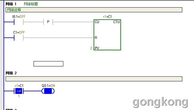

各位plc达人,最近和一个题目杠上了 s7-200  要求用至少五种方法编程,,求各位高手指导指导 !

      我在2011年3月写过一篇题为“用一个按钮实现控制电机启动与停止的几种编程方法介绍”,是用S7-200编程,那里介绍5种编程方法,你可到网上查查。

发表于:2012-06-27 13:53:30
这算一个吗?不会五种。
