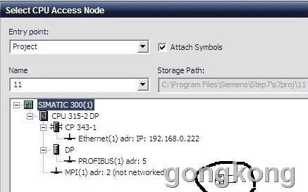

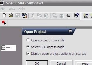

首先在STEP7里边进行硬件配置、编程,硬件配置里边我先选CP343-1,设置IP地址:我设定为192.168.0.222。程序编好以后,直接运行PLCSIM,打开的时候会弹出来一个选择窗口如图一
选第二项(选择CPU访问节点,下边小方框也选上)。点OK又出来一个画面图二,
因为要实现TCP/IP通讯,所以选择CP343-1下边的Ethernet(1)adr:IP:192.168.0.222,双击就可以进入仿真器画面了,剩下的就是运行仿真器,下载硬件,下载程序。。。

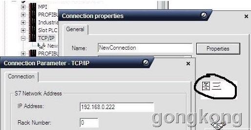

再接下里是就是WINCC的设置啦,其他的不说啦,只说通讯设置,在S7协议组选选择TCP/IP新建连接如图三,

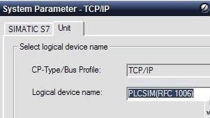

连接参数设定的时候,IP地址一定要设置和PLCSIM设置的CP343-1地址一样,还有CPU槽号设置一般是2,然后建立变量,主要是下一步,设置新连接的系统参数如图四。
具体参数如图五,选择PLCSIM(RFC1006)。
就跟PG/ PC设置一样。TCP/IP通讯仿真设置完成了。

  1. PROFIBUS-DP通讯
  2. 和TCP/IP能通讯设置基本一样,还是这几个主要的地方需要注意,我就不截图了,只是照上边的说说吧。首先硬件配置的时候配置CPU的DP地址,比如5,然后还是按照上边的步骤,在图二中选择PROFIBUS-DP  adr:5选项。
