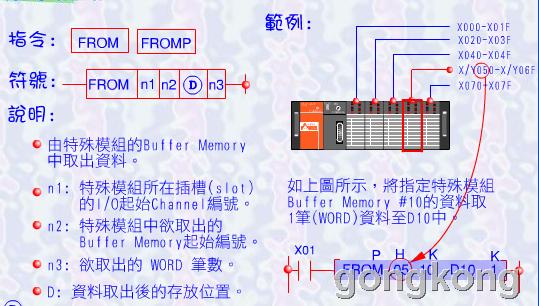

各位高手们,后面是什么意思?新手,不太懂!

特殊模组资料读取,如下图:

这是特殊模块读写指令,用户手册上面有地址对照表!

编程手册有详细的说明
