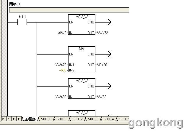

各位大侠好,我在一段程序中发现这样一个现象,以M1.1作为输入控制端,但是在整个程序包括子程序中,再也找不到关于M1.1的任何相关动作了,那么这个M1.1是如何动作的呢??

你得把整个程序贴出来。

确定没有M1.1了吗?
那MB1呢?MD呢?MW呢?
有没有触摸屏呢,也许对应于触摸屏上某个按钮。

引用 电工九段 的回复内容:确定没有M1.1了吗?那MB1呢?MD呢?MW呢?有没有触摸屏呢,也许对应于触摸屏上某个按钮。

你用cross reference看一下,我觉得应该有,你是没有看到。

你得把整个程序贴出来

有可能是触摸屏控制的。

的确没有,与M1相关的都搜索过了,没有,至于是不是触摸屏控制的我就不知道了,但是如果是触摸屏,要怎么在触摸屏的程序中查找呢

绝对是触摸屏的点

走过路过插次嘴,不象是触摸屏中的 某个按钮,应有完整的程序看看。

这个应该是靠通讯操作的吧,比如上位机触摸屏之类的
