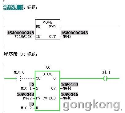

下图用MW42提供计数器的预设值PV,如果用MOVE指令将十进制数348(对应的十六进制数为16#15C)传送给MW42,进入RUN模式时,操作系统将它转换为BCD码时出错(16#15C不是BCD码),不能切换到RUN模式。
输入预设值348时,应改为将C#348传送给MW42,它会自动地变为W#16#348,当然也可以直接输入16#348。没有必要用I_BCD指令将348转换为BCD码W#16#348后,再传送给MW42。
