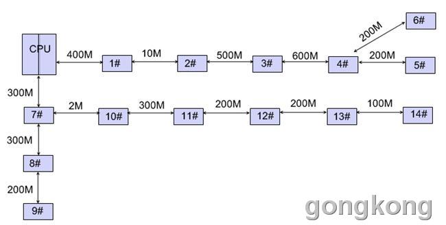

前段时间采用三菱的Q00的PLC与14个远程I/O模块做了个项目,总距离4000M(其实施工队说布了5000M线)。现将调试的心得给大家说说。不要拍砖!
系统结构:
如图:
主PLC就带了个CC-LINK主模块。其余的远程I/O模块如上图所示分布。
本来让施工队布线不要走T型结构,走直线型结构,结构还是布成了T型结构。而且布的的普通屏蔽线。这会可难到我了(第一次用CC-LINK,对PLC也不熟练)。你大爷的,要是布线是直线型的我就方便了。隔段距离加个中继器就OK了。麻烦。(本人是搞上位机系统的)。没办法,硬着头皮上。
首先调试上面的链路。

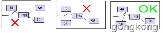

1、2、3#站通信没问题。3#站后面加个中继器接4#站,4#站一直死活都通信不上(原来是没接终端电阻)接上终端电阻后1、2、3、4、5#都可以通信。
4#站后面加个中继器接6#站,这里重点来了。
接上6#站,4,5,6都通信不上了。终端电阻也接了。通信电缆也没问题。把远程模块调换也不行(证明模块是没问题的)。
MMD,2000M来回走几次就累趴我了,也辛苦我的电工兄弟了。这会想不出是怎么回事了。
没办法,继续试,把5#站断掉,4,6又可以。
4#接中继器(进),中继器(出)接5,6#。不行。
4#,5#接中继器(进),中继器(出)接6#。不行。
4#接中继器(进),同时4#再并一根线接5#。中继器(出)接6#。这会可以了。
(这里我一直不明白,后面两图接法存在什么不同呢?都是短接啊。请各位大侠给点意见)
调试完第一条主链路,第二条主链路就好调了。
再CPU旁边加个中继器接第二条主链路,在7#站后面挂个中继器接10#。中继器的接法必须按照上面的接法才成功。
