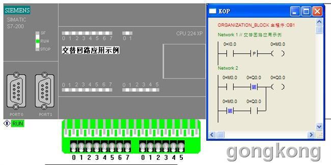

PLC初学者必需要掌握的几个典型的梯形图
如果采用微分指令编程,可以使程序调试更加简单.

交替回路应用示例
使用微分指令也可以构成一个交替变化回路,实现利用同一个输入信号切换进行保持或释放.
s7-200仿真测试
程序仅供参考

图中|P|是开关量信号的上升沿侦测,不能称为“微分”。
微分实在模拟量的信号处理中。
