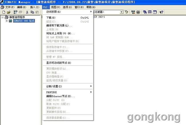

西门子s7-400怎么将程序导出? 点击:3175 | 回复:8

如果没有设置密码的话,可以上载程序就可以。

在Step7环境下建一个s7-400文件,然后打开该文件-菜单-PLC出现下图后上载即可,千万注意不要下载

set PG/PC 网络接口,打开STEP7 新建一个项目,上传程序,设置好站点和槽号

首先打开step7  新建一个项目不用组态。 然后连接plc    点击step7 菜单栏PLC按钮  点击  将站点上传到PG  出现一个对话框  点击显示按钮 如果有可访问的节点  则说明通讯成功 然后点击那个可访问的节点  在按确定

1、分别打开各个子程序
2、选择文件下面的 生成源,
3、保存。
