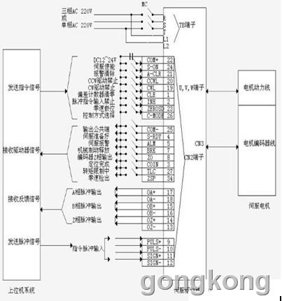

四、控制线(CN2)接线图与伺服参数设置
1)控制线(CN2)接线图
2)参数设置说明:

五、调试与注意事项
1)、调试步骤:
A、正确接好电机动力线(U、V、W),编码器线(CN3),电源线(L1、L2、R、S、T),接好控制线(CN2);
B、低速运行一下电机,看电机方向是否正确(可通过调节PPA27参数来改变电机方向);
C、根据要求设置好伺服驱动器的电子齿轮比(PA31/PA32);
D、完成上述步骤后,在运行一下电机,看电机声音是否正常,电机刚性是否满足,以及响应时间;(可通过调节:位置环参数PA11、PA12、PA13;速度环参数PA14、PA15;电流环参数PA38、PA41)。
 E、调节后,车削一个样品看是否满足要求,样品不好时可重复D步骤,直到车削出的样品满足要求。
2)、注意事项:
A、接动力线(U、V、W)时,一定要一一对应接到U、V、W端子上。不能通过改变U、V、W相序来改变电机方向,可通过调节参数来该变电机方向。
B、接控制线(CN2)时,一定要有一端接屏蔽线。避免外界对控制信号的干扰。
C、布线一定要合理,交直流电源要严格分开,控制线要与电机动力线,电源线严格分开。
3)、结果:
  相比客户以前的车床,用伺服不但在速度上大大得到提高,而且在定位精度也比以前提高许多,电机的声音也比之前小得多,使客户达到最大的满意度。
六、故障与排除方法
1)、故障:上位机一给信号电机就跑飞了,驱动器出现09号报警;
排除方法;检查电机动力线(U、V、W)相序是否接错,查看驱动器PA9(电机型号选择)是否设置正确。
2)、故障:出现27号报警
    排除方法:查看电机编码器线(CN3)是否松了。固定好后在试。
3)、故障:上位机发送脉冲,电机不运行
    排除方法:查看控制线(CN2)中的信号线是否错,查看伺服驱动器PA64看是否设置正确,驱动器内部使能(PA64=64),上位机使能(PA64=0).
