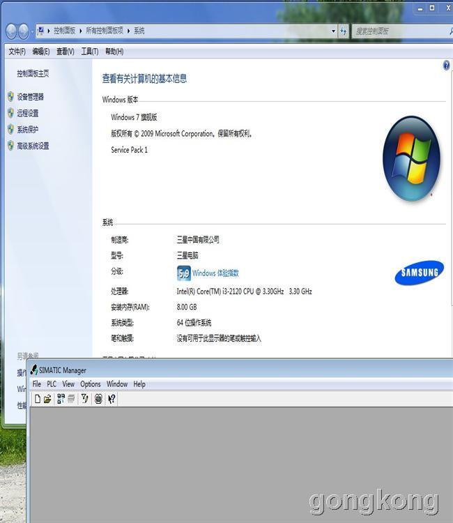

有那位大侠在64位win7旗舰版上装了step7?我现在能进入安装界面,但是到了开始安装的时候就报错:you can find information in the "readme"file.然后确定了就直接退出安装了。

顺便说下,我安装的版本是step7 v5.5 sp1

实在不能安装的话,请直接使用XP虚拟环境啦

楼主可以考虑装个VMWARE虚拟机,很好用的,减少了很多维护的麻烦

WIN7 64位的现在装不了西门子软件

可以装的
有图有真相!!!

不知5.5行不行5.4 不行 如果可以试一下虚拟一下XP环境

我的是32位win7旗舰版  装上了v4.0 step 7Microwin sp4   通信的话加了一个S7paSRV.exe程序还算正常  就是不能看帮助文件

win7 32位系统可以安装S7-300、WCC,64位只有英文版的

现在WINDOWS7 64位的还装不了你说的软件;我用的是WINDOWS 7 32位的安装了你说的这个版本的西门子软件。
现在正在用 很好

现在可以装了,我这装的是英文版的step V5.5 sp1

5.5英文版SP1可以装在win7 64位上,不是microwin,虚拟机的版本是v5.4,授权可以使用。我试过

我的win7 64bit 安装的V5.5sp2 没什么问题啊  很顺利就安装完成
