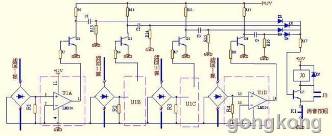

 回复:如果“A,B,C,D四个报警点,假定都是断开报警”是指线路某一支路断开用继电器动作报警,其设计就比较麻烦的:线路未断其中有电流流过,如线路断开其电流=0,即用检测电流是否=0来判断电路是否断开。另外回路的电流有可能是直流也可能使交流,故必须用一整流桥串入被捡电路中,再用阻值较小的电阻做整流后的直流负载,其压降控制在0.1~0.2V(这样不影响原电路正常工作)。这样就得必须设计一电子线路来完成:选用一块4运放(LM324)和几只晶体管、二极管电阻电容等件构成控制电路,只用一只继电器,其触点接报警器。具体电路如下:
    动作说明:1、用4个桥式整流块目的是对4个支路的电流无论是交流或直流都适用,整流电阻R1~R4分别串入4个支路,要求正常时电阻压降为0.1~0.2V,其阻值Rx=(0.1~0.2)÷Ix、
     2、由于未断路时对应电阻压降=0.1~0.2V,故运放器输出=1(高电位),使后级晶体管导向器输出=0,经或门输出为0,晶体管G5截止,即继电器J0断电,无报警。
    3、如有一路线路断开,使整流桥无电流,其电阻电压=0,运放器输出=0 ,后级倒相器输出为1,经微分与或门输出给G5基极一正脉冲,使J0得电且自保,报警器响,如按一下K1消音按钮,使J0断电,报应停。由于触发G5是由微分电路形成的正突跳沿,而不是高电位,故该支路即使仍处于断开状态,其倒相器输出仍=1,也不会使J0再导通。如此时其他之路又断开时,会通过对应之路的微分电路输出一正脉冲,使J0再次报警。
