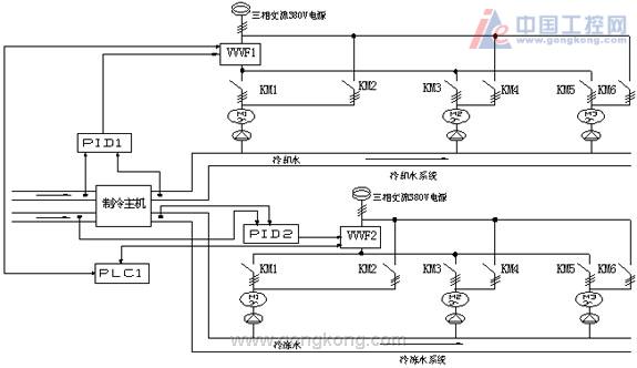

  因为冷冻泵和冷却泵进出水温差都小于5℃,这说明冷冻水流量和冷却水流量还有余量,再加之,电机正常工作电流小于额定电流(5-12A),明显存在“大马拉小车”的现象。因此,我们对基因部的冷冻水系统和冷却水系统各自使用一台台达VFD-P11KW变频器和一台台达VFD-P15KW 变频器分别实施一拖三驱动(如图一所示)。根据需要由PLC1分别控制3台冷冻水泵和3台冷却水泵轮流切换工作(但同一时刻一台变频器只能驱动一台水泵电机运转),使冷冻水量和冷却水量得到灵活、方便、适时、适量的自动控制,以满足生产工艺的需求。同样对老二楼空调机房及分包装空调机房的冷冻水系统和冷却水系统也各使用一台台达VFD-P15KW 变频器分别实施一拖三驱动,其控制方式与基因部的冷冻水系统和冷却水系统控制方式相同。下面以基因部冷冻水系统加以说明:
(1)、闭环控制
基因部冷冻水系统采用全闭环自动温差控制。采用一台11KW变频器实施一拖三。具体方法是:先将中央空调水泵系统所有的风阀门完全打开,在保证冷冻机组冷冻水量和压力所需前提下,确定一个冷冻泵变频器工作的最低工作频率(调试时确定为35HZ),将其设定为下限频率并锁定。用两支温度传感器采集冷冻水主管道上的出水温度和回水温度,传送两者的温差信号至温差控制器,通过PID2调节将温差量变为模拟量反馈给变频器,当温差小于等于设定值5℃时,冷冻水流量可适当减少,这时变频器VVVF2降频运行,电机转速减慢;当温差大于设定值5℃时,这时变频器VVVF2升频运行,电机转速加快,水流量增加。冷冻泵的工作台数和增减由PLC1控制。这样就能够根据系统实时需要,提供合适的流量,不会造成电能的浪费。
(2)、开环控制
将控制屏上的转换开关拨至开环位置,顺时针旋动电位器来改变冷冻水泵电机的转速快慢。
(3)、工频/变频切换工作
  在系统自动工作状态下,当变频器发生故障时,由PLC1控制另一台备用水泵电机投入工频运行,同时发出声光报警,提醒值班人员及时发现和处理故障。也可将控制柜面板上的手动/自动转换开关拨至手动位置,按下相应的起动按钮来启动相应的水泵电机。
图一 中央空调水泵变频改造原理图
