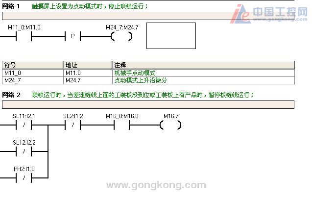

这里发一个西门子S7-200/CPU226CN的运动控制PLC程序实例,仅供抛砖引玉。程序可在下面下载:

该程序中,把触摸屏上的手动与电控柜的自动进行了联锁控制——当触摸屏上置为手动状态时,自动断开电控柜上给定的自动运行状态。

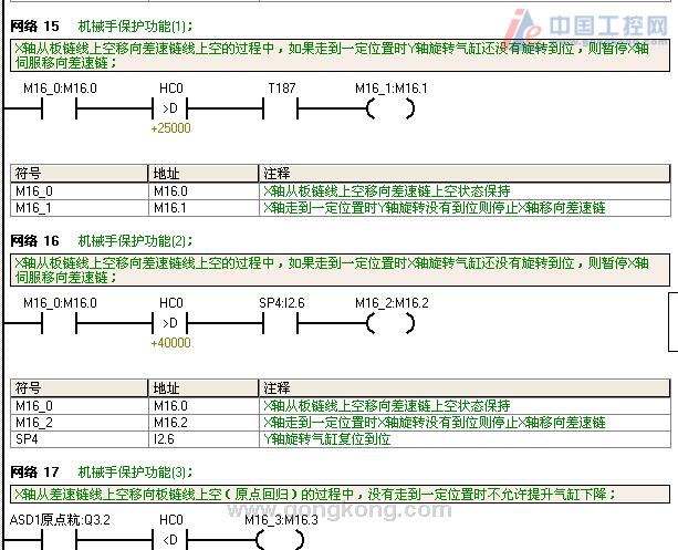

该程序中定义了X轴、Y轴系统的多个保护功能;

该程序中定义了内部高速计数器,对发出的脉冲进行内部计数,不用增添外部接线;
