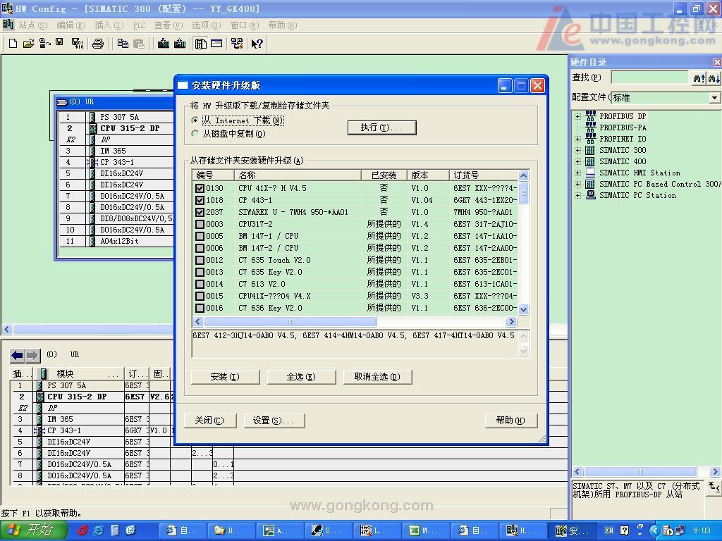

老版本step7 5.3中没有新的硬件编号,如何下载升级以配合最新的硬件组态?谢了!

打开硬件组态对话框,option中install HW update选项,弹出对话框,有通过网络和本地磁盘两种方式,选择在线升级点击excute按钮直接在网上下载更新硬件;选择本地,点击excute按钮选择硬件包,硬件包在其他电脑(有你想要的硬件的电脑)C:\HWUpdates文件,考过来可升级硬件。就知道这点!!

楼上的朋友说的对,本想给您截个图的,可是提交不了,不知道怎么回事.

还与你的有关!
有可能你得使用5.4

截图如下
