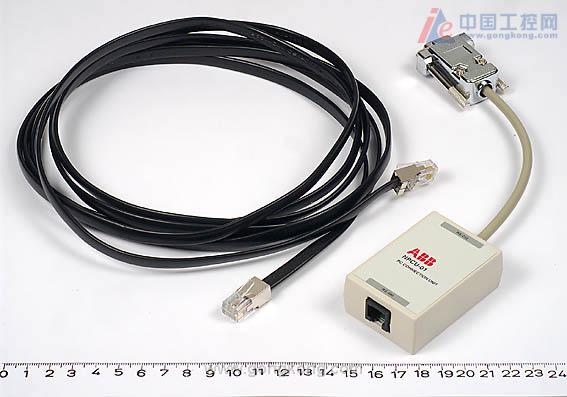

那位大侠用过DriveWindow调试软件连接ABB变频器ACS800,请赐教;我用的是DriveWindow Light 2.5,

还需要一个DDCS通讯配件:RDCO-02和计算机用PC卡适配器NDPA-02,使用光纤连接。

楼上搞错了吧?
light 不是用npcu-01吗?

也可以自己做一个!看图纸吧!

光纤链接在变频器RDCU-01(或RMIO-01)外接光纤通信模块,RDCO-01的CH3口。
我用的DriveWindow 2.1

把CDP312拿掉,接上去

要光纤和一个专用的转换接口

使用工具、仪器
2.1 个人常用工具一套, ,
2.2 PG一台、PC-02连接卡、PC-02 adapeter 一块和光纤两根
4.1 把PC-02接头与PC-02卡连接。
4.2 用光纤将变频器与PC-02接头连接起来。
4.3 打开电脑上DRIVERWINDOW软件后,出现:
图一
4.4 点击 OK,如果连接成功则出现,变频器的目录,并且有黑色的点子.如图二
图二
如果不能连接的话,出现no drive found ,请检查接线.
4.5 打开左上角四个项目之一 ,则进入选中变频器.
图三
4.6 点击 parameter,则可以监控所选参数的变化
4.7 在Monitor中,设定通道和X轴及Y轴的比例.
图四
4.8 点击工具栏的黑三角播放按扭,则实时监控所选参数的大小及变化.如图四.
5 程序的DOWNLOAD.
5.1 连线,如果连线不成功,点击桌面Drivewindow,在select OPC serve中点击OK后,会出现no drive found ,如果连线成功,会在窗口左上角出现四个有黑点的变频器,如图五
图五
5.2 选择File/Paramter/Dwonload,如图六
图六
5.3选择DOWNLOAD后,出现在电脑中查找需要DOWNLOAD的变频器参数,如图七
图七
5.4 选择OPEN后,出现restore type 的对话选项.如果是重复DOWNLOAD的话,只需选Restore user data 即可,如果是新装的变频器,Restore user data 要选外,还要选Restore ID run result,如图七
图七
6 UPLOAD
6.1 6.1 连线后打开DriveWindow , 在select OPC serve中点击OK后,如果连线不成功,会出现no drive found ,如果连线成功,会在窗口左上角出现四个有黑点的变频器,如图五.
6.2 选择要备份的变频器,和变频器下的PARAMETER,然后File/parameters/save as.如图八.
图八
6.3 选择保存文件存放位置和填写文件的名称.
6.4 点击Save 即可。
