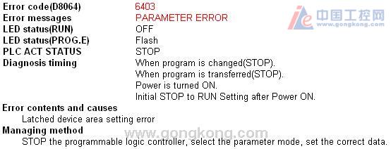

一FX2N PLC工作中突然停止,读出程序发现背景全部是黄色的,PLC诊断为6403,求助高人指点,为什么会出现这种现象?

查一下 说明书上故障代码6403是什么意思了

楼主可以通过Gx-Developer里面的帮助查询错误信息!

是全部是黄色吗?我遇到过这样的问题,检查是程序的步数超出了正常的步数.搞定了吗?
