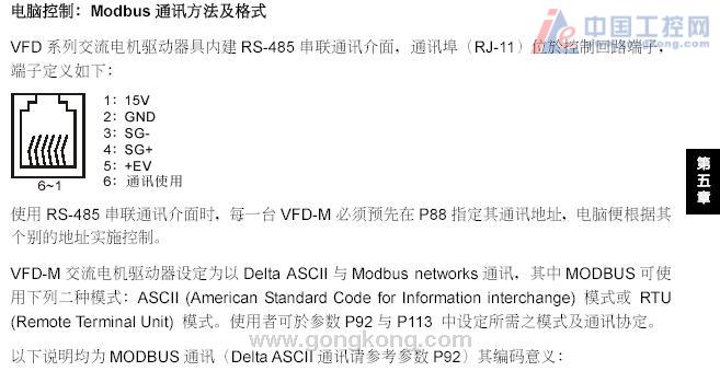

台达PLC用485通讯实现点动是不是不太好,时好时坏,是不是485通讯的的问题呀,有时都没法停下来,

说明书37页。命令(‘_’前)及其返回的数据(‘_’后),首字节01为站号:
01 03 21 03 00 01 7E 36 _ 01 03 02 02 00 B9 24 —— READ读状态
01 06 20 00 00 12 02 07 _ 01 06 20 00 00 12 02 07 ——START 起动
01 06 20 01 02 00 D2 AA _ 01 06 20 01 02 00 D2 AA—— F 设置频率
01 06 20 00 00 01 43 CA _ 01 06 20 00 00 01 43 CA ——STOP 停止

我说的点动是按下就起,放开就停,就是JOG启动,它的启动频率一般只有8HZ左右

按下就发送启动指令:起,放开就发送停止指令:停。9600bit/S时每个字节约占1mS,每条指令约8mS,你指头动作没它快。

看来还得用端子控制才是最好的
