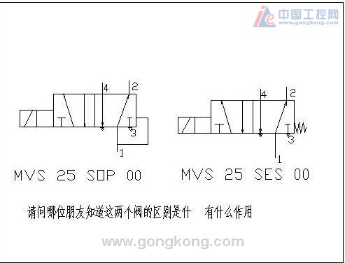

谁能告诉我这两个阀的区别和用法 点击:310 | 回复:10

请说说这两个阀的区别和作用及用法,谢谢

第一个为液动的, 第二个弹簧复位,动作方式不一样

是单线圈气动电磁阀,区别就搞不清了

4楼
复位方式不一样,第一个是气动复位,第二个是弹簧复位.

双片机的说法比较准确,也可去查相关手册

复位方式不一样

第一个是气动复位,第二个是弹簧复位.没有用法上的区别
