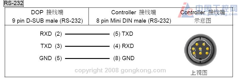

台达DVP系列PLC的通讯线做法,用RS232通讯!

delta 人机上用的,一样用

谢谢帮忙!我做一条试试看!

好像不能用哦,还是我接错了呢? 有人出来说一下吗,我急用哦
