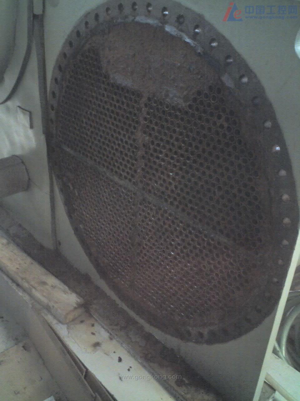

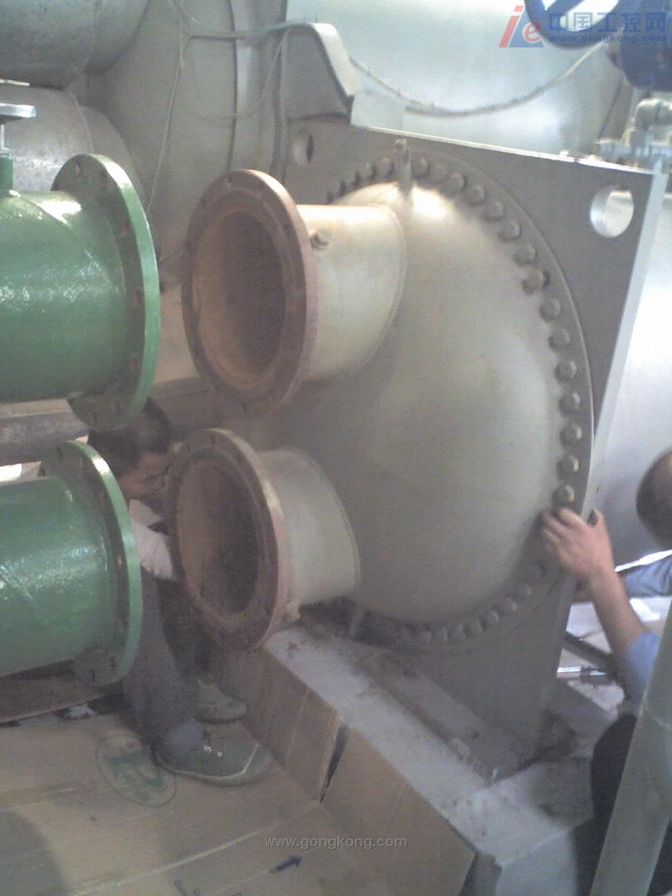

深圳工控
  • 帖子:44帖 | 235回
  • 历史总积分:488
  • 注册:2005年8月02日
发表于:2008-05-22 20:52:05
14楼
让大家见见什么是通炮。
