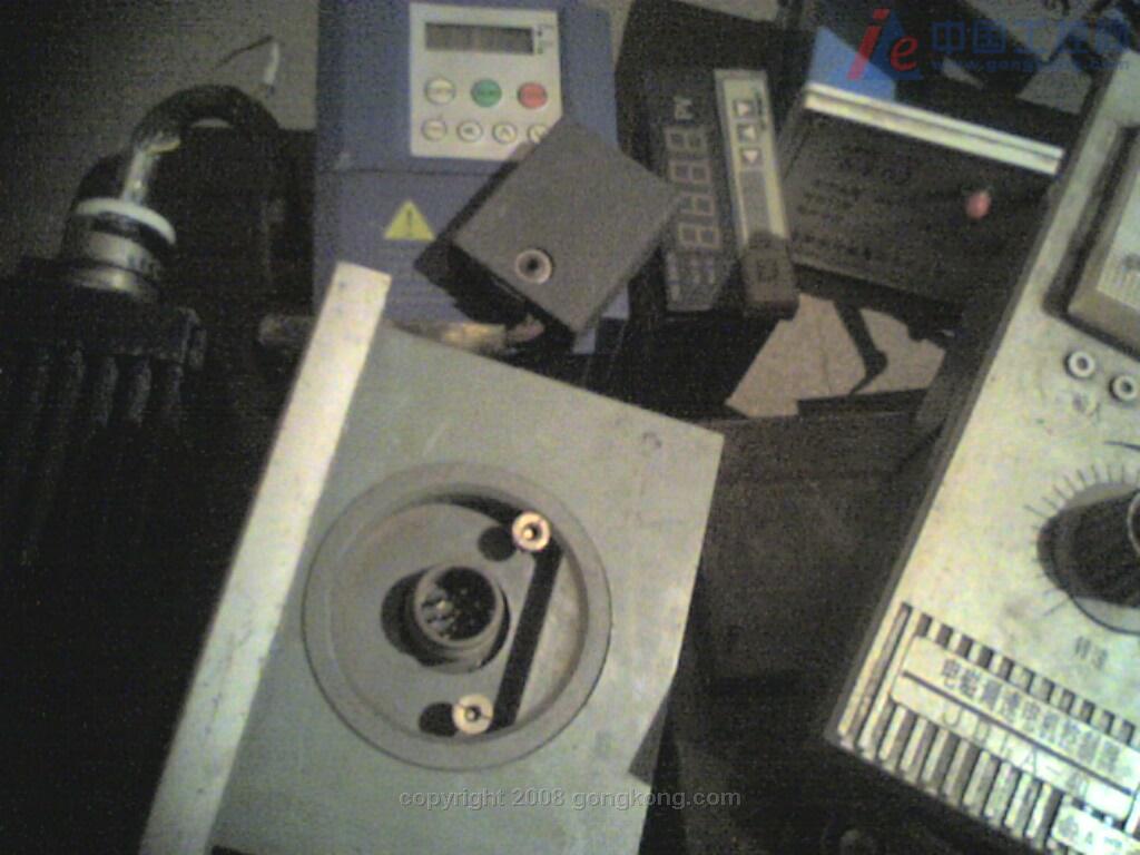

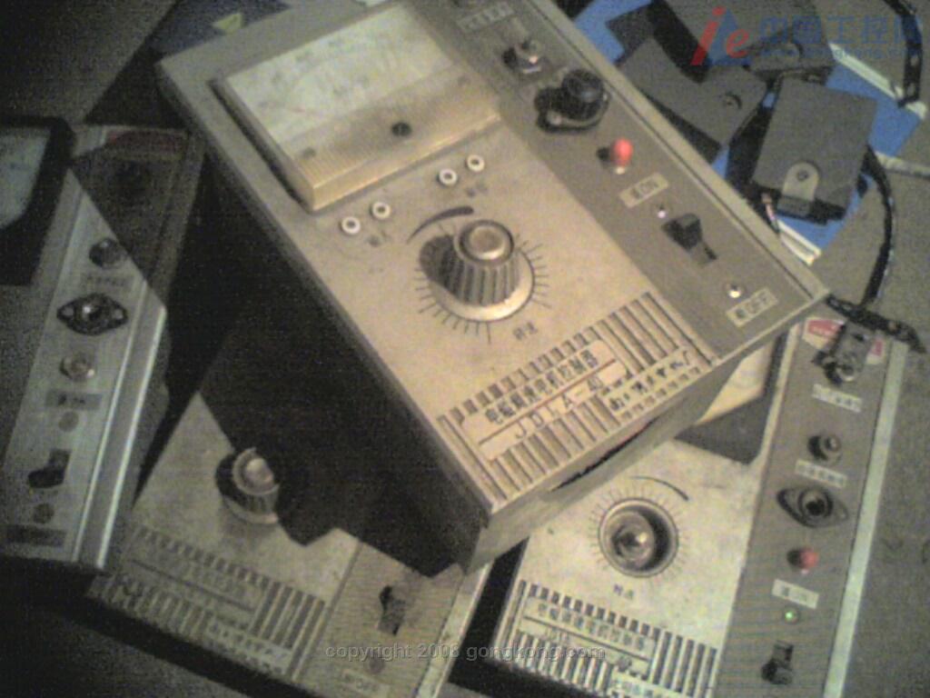

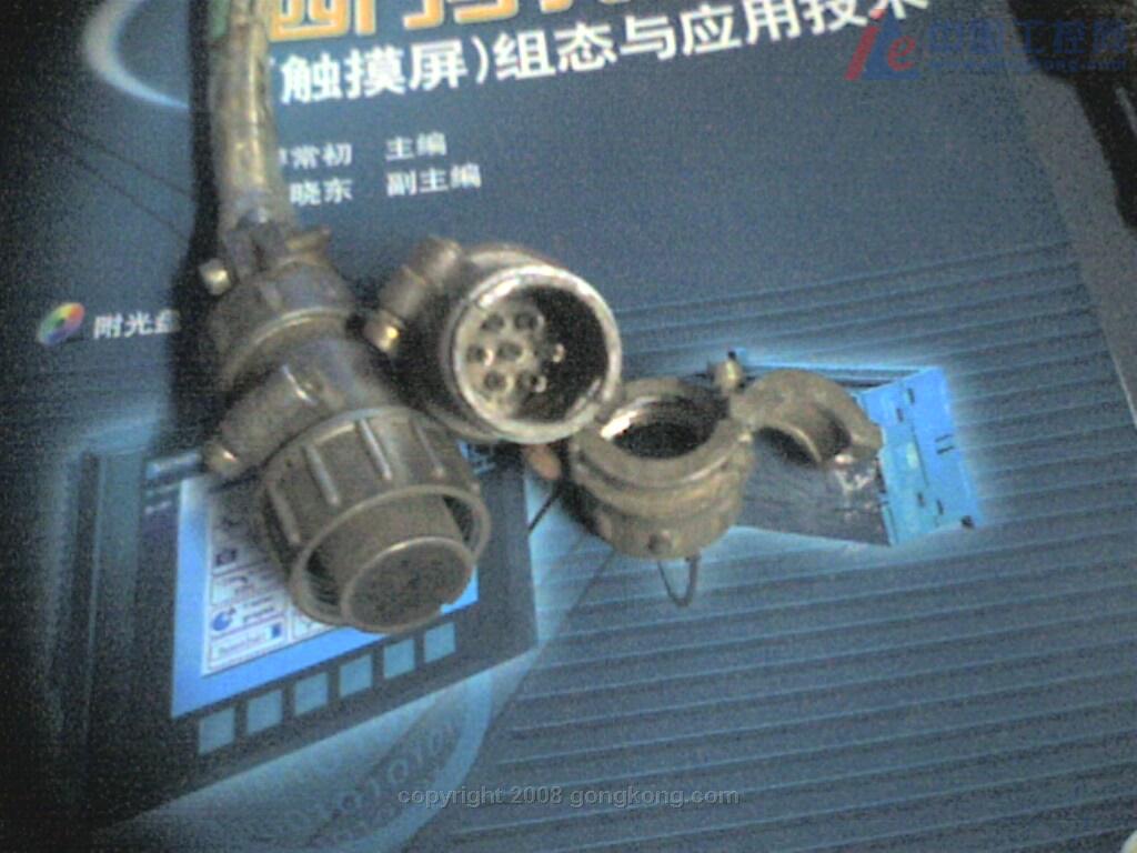

各位大哥,最近公司买了几台螺杆泵带电磁调速的,用的是YCT系列电磁调速电动机及YCT系列电磁调速电动机控制装置,原来我也没怎么见过这方面的东西,看了说明书,也没看到控制装置和电动机如何连接,也没看到连接线,控制装置上就有一个七个空的插头,望各位大哥知道的能赐教,谢谢

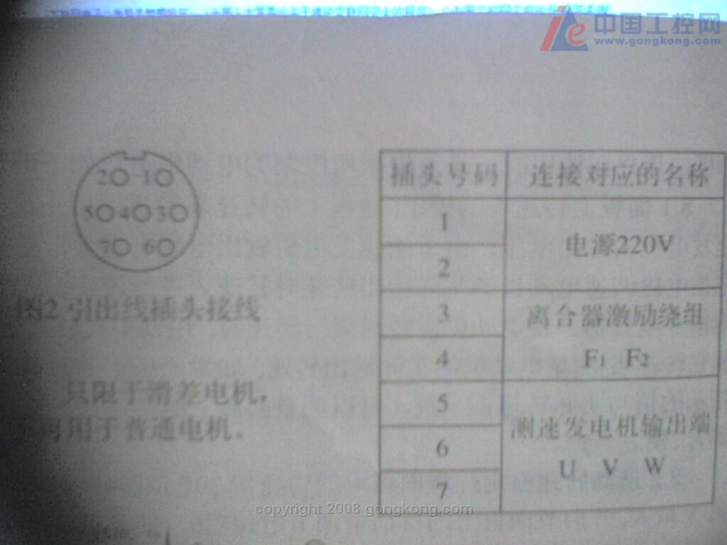

对了,七个空插头上还标了1到7共七个数字,在说明书上找到1、2是相线、零线,3、4是电磁离合器、励磁绕组,5、6、7是三相测速发电机

YCT系列电磁调速电动机,用JDIA系列调速控制器。
电动机按接触器、热继电器正常控制,连续运转。调速控制器控制速度。

7根线对应说明书的接线图,有两根是电源线交流220伏,引自电机启动接触器的下侧,两根去现场电磁调速的励磁线圈,另外3根接现场测速发电机。

那就是说从配电柜要放六根线了,其中两根是220伏?七根线是插口式的,是不是要用锡焊?请问哪位大哥有这个接线图?
