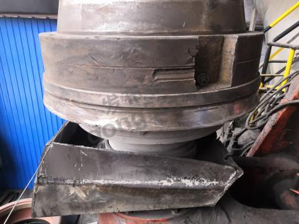

以单台煤磨辊体磨损10-15mm为例,采用碳纳米聚合物材料现场修复的总费用(含材料、人工、现场服务)约为更换新辊体费用的40%-60%,而传统堆焊返厂修复的综合成本(含拆卸、运输、焊接、安装及停产损失)通常更高。具体修复费用受设备型号、磨损程度、现场施工条件等因素影响,需根据实际情况进行评估。

山铝煤磨辊体修复
山铝公司(原山东铝业公司水泥厂)的煤磨辊体,因长期运行导致辊体与辊皮之间的紧定螺栓出现松动,辊体与辊皮之间产生间隙,经过长时间运作出现磨损,磨损量达10-15mm
企业通过现场设备工程师介绍和现场采集的照片与索雷取得联系。索雷工业工程师当日紧急前往企业进行技术交流与现场勘察,确认采用碳纳米聚合物材料进行现场修复。经过10小时的施工,完成了辊体的尺寸恢复工作,并配合企业更换了新辊皮,设备投入正常运行。
