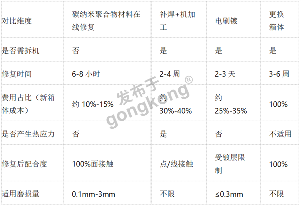

三、不同修复方式核心参数对比
注:具体费用因设备型号、磨损程度、服务距离而异。在线修复费用由材料费、工程师差旅费、技术服务费三部分构成,最终报价需结合现场勘查或视频查看后出具。

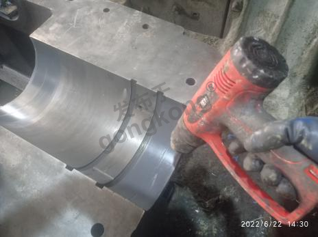

四、在线刮研修复的典型步骤
1、表面烤油:去除油污

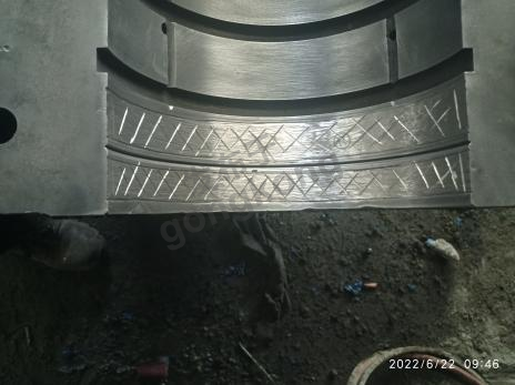

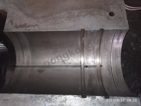

2、表面处理:打磨、粗化
3、清洗表面:无水乙醇清洗。

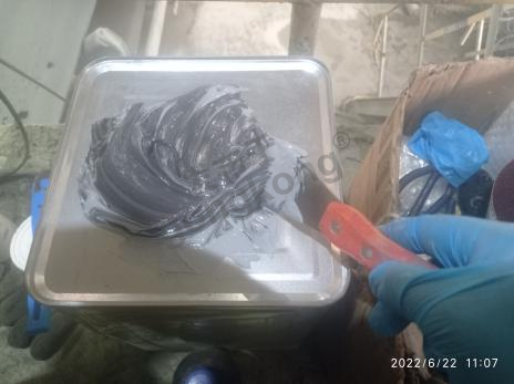

4、调和材料:碳纳米聚合物材料。

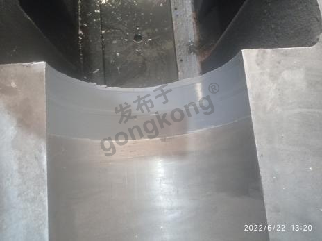

5、涂覆材料:高于磨损厚度
6、刮研修复:以基准面刮研
