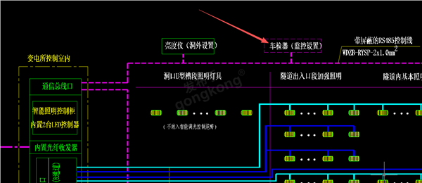

收益测算:以年节电100万度计算,按0.8kgCO₂/度折算,可产生800吨CO₂减排量。当前CCER市场价格约为60-100元/吨(据2026年7月数据),年碳收益约4.8-8万元隧道照明调光控制柜系统图.png
