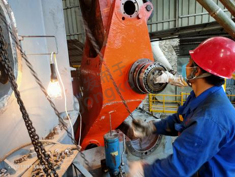

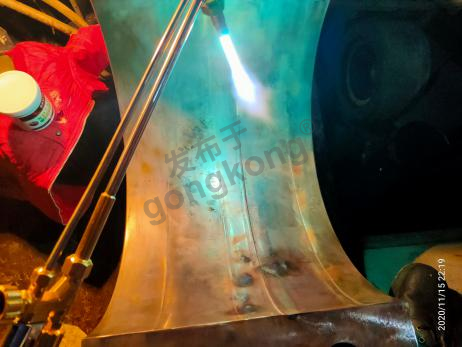

立磨是水泥熟料生产线的核心研磨设备,其摇臂轴承室作为动力传导与磨辊定位的关键承载部件,长期处于重载冲击、高频振动和粉尘侵蚀的复合工况下。轴承室一旦出现磨损,不仅会导致设备振动加剧、轴承温度异常升高,严重时还将引发轴承跑外圈甚至轴承室报废,造成非计划停机。
本文以福建某大型水泥企业合肥院3400立磨的实际修复项目为例,系统梳理立磨摇臂轴承室磨损的成因、传统修复方式的局限,以及基于索雷碳纳米聚合物材料与基准刮研工艺的一套经过实践验证的现场修复方案。该企业此前曾多次采用索雷技术完成同类设备的轴承室及轴承位修复,积累了良好的合作基础。

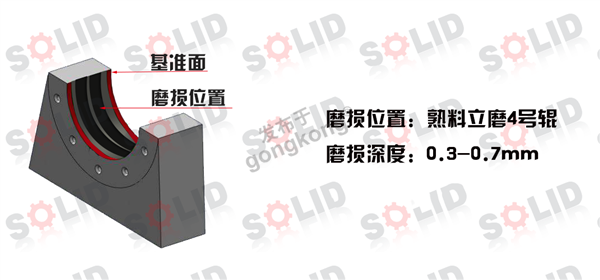

该企业拥有两条2500t/d新型干法水泥熟料生产线,全线设备自动化率达到100%。3400立磨配置4个磨辊,轴承型号为定位侧32248/08YJ、自由侧23248MBW33X。此次出现问题的4号辊摇臂因断裂返厂修复,拆卸过程中发现此前修复的轴承室材料出现局部拉伤和脱落。
现场勘验发现,定位侧轴承室磨损深度约0.5-0.7mm,呈单侧不对称磨损形态;自由侧修复材料表面存在轴向凹槽状划痕。进一步检查定位侧轴向定位压盘与轴承外定位环的表面磨损情况后确认,材料的损伤并非单纯由拆卸造成,设备本身存在轴向定位游隙过大的问题。

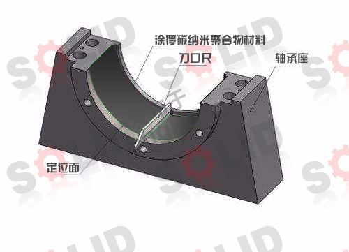

测量数据显示,设备安装图纸标定的轴向定位自由隙为0.15mm,而实际测得的外圈间隙达到1.2mm,内圈间隙达到1.9mm。轴向定位增大导致轴承在工作状态下产生轴向位移震动,加剧了轴承室径向过渡配合的磨损失效,设备震动随之增大,直接影响轴承使用寿命,构成后期停机隐患。

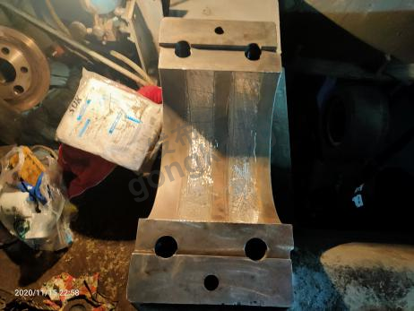

结合设备磨损情况和企业的开机时间要求,此次修复采用了索雷基准刮研工艺配合索雷SD7101H碳纳米聚合物材料进行现场作业。该材料经第三方检测机构认证,抗压强度≥120MPa,粘结强度≥200kg/cm²,长期使用温度可达250℃。方案的核心逻辑是:利用轴承室未磨损的部位作为同心度基准,通过填充材料恢复原始尺寸,无需将笨重的摇臂拆卸外送,整个修复过程仅需3-6小时即可完成。
修复实施步骤:

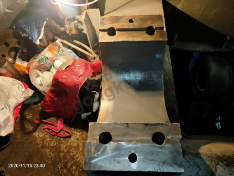

第一步:表面处理。 使用气焊枪将轴承室表面油污彻底烤干,随后用角磨机将表面氧化层打磨干净,使修复面达到足够的粗糙度,然后用无水乙醇清洗表面并晾干。这一环节直接关系到后续材料与金属基材的粘结强度。
第二步:材料调和与涂覆。 严格按照比例调和索雷SD7101H碳纳米聚合物材料,搅拌至均匀无色差。然后将调和好的材料均匀涂抹至轴承室磨损部位,涂抹厚度需大于单边磨损量。
第三步:基准刮研。 以磨损部位两侧的未磨损部位为基准,用刀口尺进行刮研,精准恢复基准尺寸。这一步骤对操作精度要求较高,需要保证刮研的持续性和尺寸精度。
第四步:材料固化与表面处理。 材料固化后,用砂纸将基准面和修复表面的多余材料及釉面打磨清除。

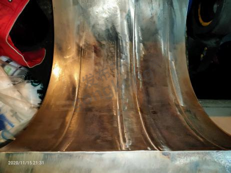

第五步:轴承回装与游隙调整。 轴承外圈表面擦拭干净后,涂刷脱模剂并晾干备用。再次涂抹少量材料至刮研后的表面,将轴承油孔朝上摆放,对齐定位台阶后缓缓落位。回装后复查轴承径向游隙和轴向游隙是否达标。
第六步:轴向定位问题的专项处理。 针对前期诊断出的轴向定位游隙过大问题,在修复过程中同步测量轴承轴向进深尺寸,以及定位环、定位压板的实际尺寸,避免轴承外圈与轴承室之间因轴向位移过大导致配合尺寸失效。
四、修复效果与运行建议
修复完成后设备顺利开机,截至记录时间运行状态正常。整个修复过程在设备现场完成,避免了大型部件的拆卸运输和长时间停机。
基于该设备的运行工况和此次修复中暴露的问题,给设备管理者提出以下运维建议:
1、定期巡检。 建立轴承运行温度的日常巡检制度,及时捕捉温度异常变化,防患于未然。
2、润滑管理规范化。 立磨工况环境粉尘量大,粉尘周期性进入润滑脂会导致润滑失效,轴承滚动摩擦系数增大,加速轴承座磨损。应严格执行润滑脂加注周期并建立保养记录。
3、轴向定位定期核查。 轴承轴向定位游隙的增大往往是渐进式的,建议在每次计划检修时对轴向定位参数进行测量复核,避免游隙超标导致轴承室配合失效。
