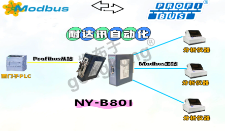

在工业过程控制与水质监测等应用场景中,分析仪器(如pH计、浊度仪、气体分析仪等)是保障工艺质量与生产安全的核心感知节点。此类系统通常采用西门子CPU作为主PLC,配合ET200 IO模块实现集中控制与数据监控。然而,现场部署的分析仪器多采用MODBUS RTU协议,与西门子PLC主导的PROFIBUS DP总线存在协议异构问题,导致数据无法直接互通。
为解决这一系统集成难题,采用耐达讯自动化NY-B801MODBUSPROFIBUS网关进行协议转换,是实现分析仪器无缝接入PROFIBUS网络的有效技术手段。以下详述该网关在分析仪器接入场景中的规范化配置流程。
一、 PLC侧硬件组态与GSD文件导入
首先需在西门子TIA博图或STEP7工程软件中完成网关的硬件识别。将耐达讯NY-B801网关提供的GSD文件导入软件的“管理通用站描述文件”模块。安装完成后,在PROFIBUS DP设备目录中检索到该网关设备,将其拖拽至网络拓扑图中并与PLCDP接口建立连接。
关键步骤在于DP从站地址的分配。在软件属性中设定的DP地址(如地址4),必须与NY-B801网关硬件面板上的拨码开关设置保持严格一致。地址匹配是PROFIBUS总线正常寻址与通讯的前提条件。
二、 数据交互区长度规划
根据分析仪器的MODBUS通讯手册,需明确待读取的测量值、设备状态及故障代码等参数所占用的寄存器数量。在本案例中,系统需读取的数据量总计为20个字节(对应10MODBUS寄存器)。因此,在PLC组态中需为网关配置20字节的输入(Input)数据长度,组态完成后将工程文件编译并下载至PLCimage.png
三、 分析仪器底层参数配置
在网关配置前,需先完成分析仪器的MODBUS通讯参数设定。通过仪器本地操作面板或上位机软件,将通讯协议设置为标准MODBUS RTU模式;波特率设为9600bps,数据格式设为8位数据、1位停止位、无校验,站号设为2。同时,确认仪器的数据输出功能已启用,且寄存器地址定义清晰可查。
四、 网关数据映射与协议转换配置
使用耐达讯NY-B801专用配置软件新建DP2MM项目。在软件界面中,将RS485侧的串口参数(波特率96008N1)与分析仪器设定保持严格一致。
核心配置环节为数据映射。需将分析仪器MODBUS协议4xxxx区域的寄存器地址,逐一映射至网关PROFIBUS侧的输入字节区。例如,将pH值寄存器映射至PROFIBUS输入区第1-2字节,将浊度值映射至第3-4字节,将设备状态字映射至第5-6字节。映射关系需与PLC组态中的数据长度严格对应。配置完成后,将参数写入网关并重启设备。
五、 系统联调与验证
上电后,观察NY-B801网关面板指示灯状态。当PROFIBUS侧与MODBUS侧通讯状态指示灯均呈稳定运行状态时,表明协议转换链路已建立。在PLC编程软件中进行在线监控,验证PLC过程映像区数据是否与分析仪器实际测量值同步,确认数据刷新周期满足工艺要求。
