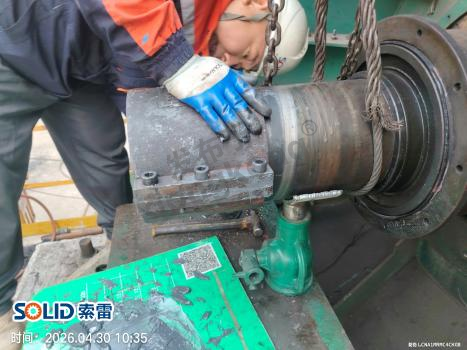

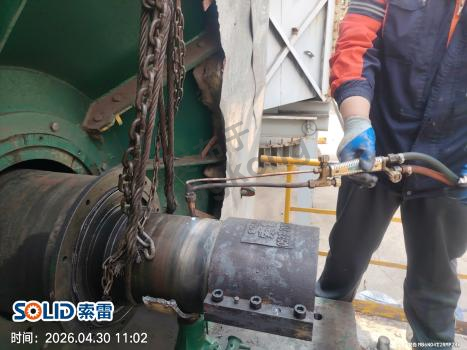

轴磨损是工矿旋转设备高发故障,风机轴、电机轴、泵轴、减速机轴长期高速运转,极易出现轴颈尺寸缺失、设备震动超标、轴承频繁损坏等问题。传统换轴、堆焊维修停机久、成本高,索雷碳纳米聚合物材料技术现场轴修复工艺可在线冷施工,无需整体拆解设备。淄博索雷工业总部可外派工程师上门,服务山东、莱芜及全国化工、建材、矿山厂区,下文结合除尘风机轴磨损真实案例,完整讲解标准化修复流程与适用工况。

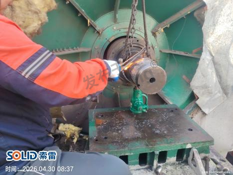

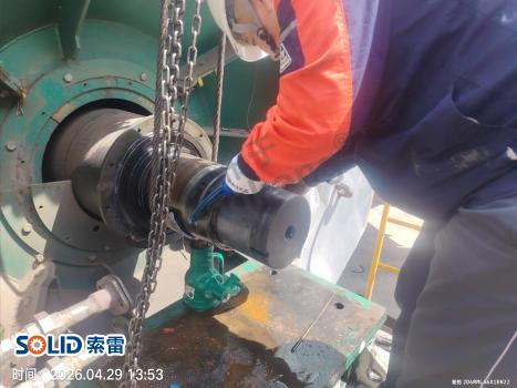

1、局部拆解设备,露出磨损轴颈,测量原始轴径与磨损深度;

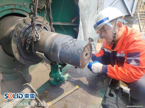

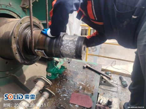

2、氧气乙炔烘烤除油,角磨机搭配刺轮打磨,提升表面粗糙度;

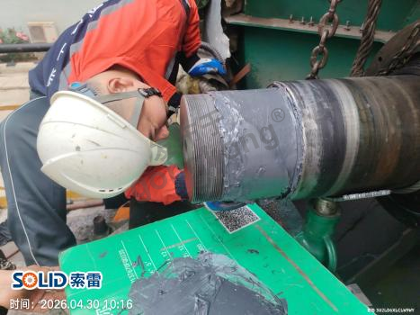

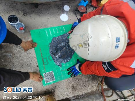

5、按比例调和碳纳米聚合物材料,分层涂覆填满磨损区域,减少内部气泡;

6、安装定位工装并紧固,外部加热加速材料固化;

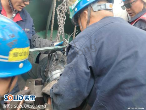

3.1 项目基础信息
▶项目地点:山东莱芜某建材企业,技术团队从淄博出发直达厂区上门施工
▶施工单位:淄博索雷工业,2026 年 4 月完成本次风机轴修复,2023 年已为该企业完成同设备维修作业
▶设备类型:散点除尘风机,轴承型号 23240CC/C3W33,设备转速 960r/min
▶故障情况:风机自由侧轴磨损,标准轴径 200mm,磨损区间 0.3~3mm,设备运行震动剧烈;修复复测尺寸 200+0.08mm。回装轴承时发现轴肩存在 0.65mm 间隙,同步完成间隙填补处理。
