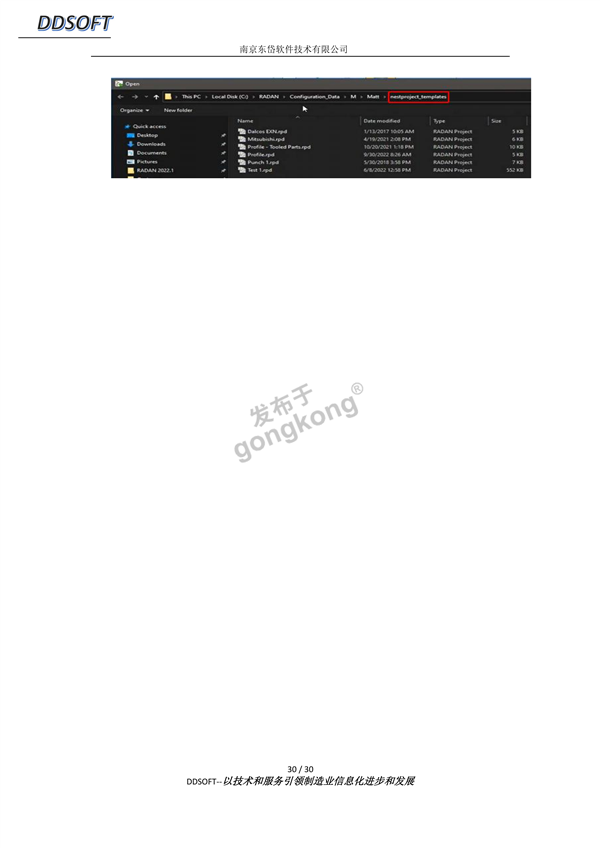

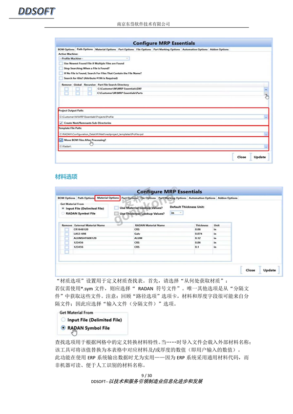

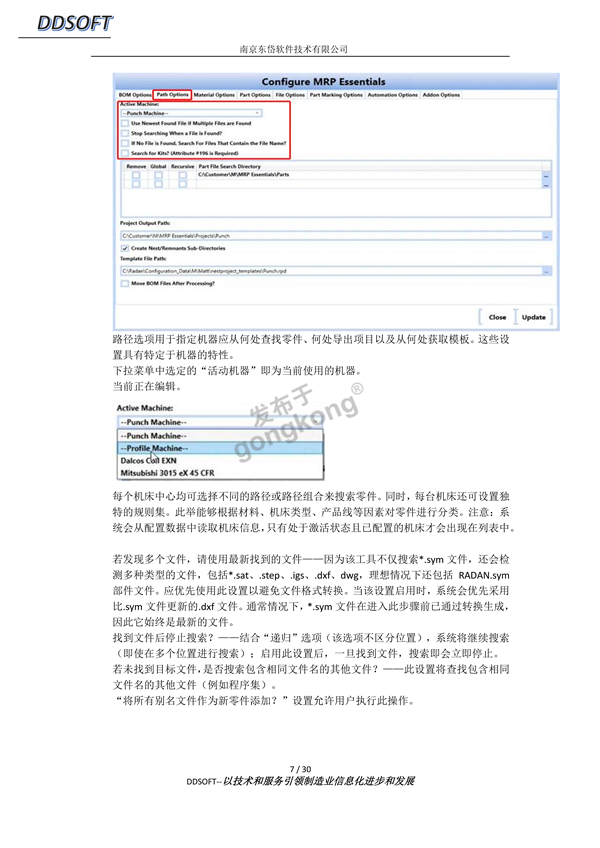

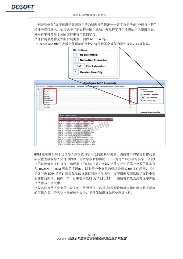

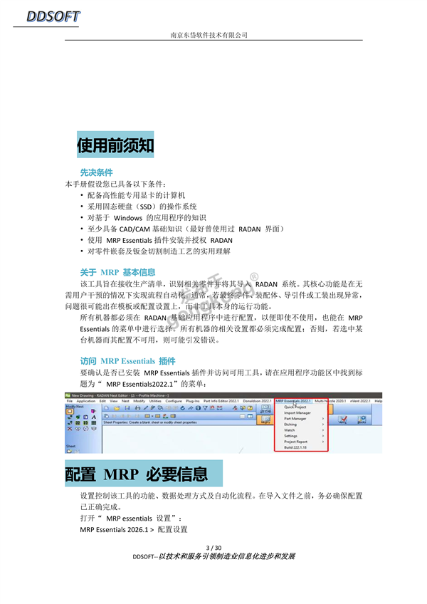

在钣金制造中,BOM(物料清单)的导入往往是繁琐、重复且易出错的环节。RADAN MRP Essentials 2026.1 插件,正是为此而生。它能够自动接收来自ERP/MRP系统的生产清单,识别零件信息并直接导入RADAN,无需人工干预,真正实现从数据到生产的自动化桥梁。
