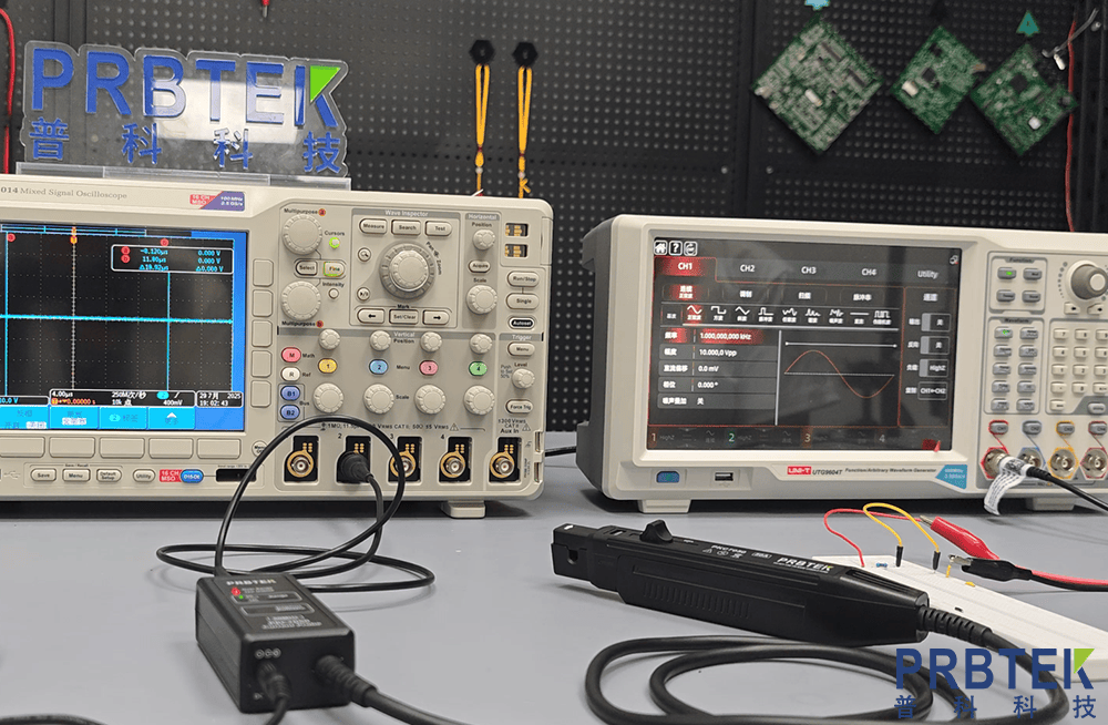

在电子测试、电力运维、工业控制等领域,电流探头是获取电路中电流信号的关键工具,而 “100mV/A” 作为电流探头的核心技术参数,直接决定了实际电流的测量逻辑。理解这一参数的本质,是准确获取实际电流数据的基础。
100mV/A:电流与电压的转换 “桥梁”
电流探头的核心功能是将难以直接测量的电流信号,转换为易于采集和分析的电压信号,“100mV/A” 正是这一转换过程的量化比例,其含义为:当被测量的电路中通过 1 安培(A)的电流时,电流探头的输出端会对应产生 100 毫伏(mV)的电压信号。
这一参数本质是电流探头的 “转换系数”,如同一把 “标尺”—— 电流是被测量的 “物体长度”,电压是探头输出的 “标尺读数”,100mV/A 就是标尺的 “刻度比例”例如,若探头输出电压为 300mV,根据比例可反推实际电流为 3A;若输出电压为 50mV,则实际电流为 0.5A。这种 “电流→电压→电流” 的转换逻辑,是所有电流探头测量实际电流的核心原理。
实际电流的计算方法:从电压信号到电流值
基于 100mV/A 的转换系数,实际电流的计算过程极为清晰,只需通过简单的公式推导即可实现:
文章配图-1
具体计算实例
基础场景计算:若示波器或万用表采集到电流探头的输出电压为 250mV,代入公式可得:,即电路中实际电流为 2.5 安培。
文章配图-1
小电流场景计算:在弱电电路(如电子设备主板)中,若输出电压为 12mV,实际电流为:,符合弱电电路的电流量级特点。
文章配图-1
多量程适配计算:部分 100mV/A 电流探头支持量程切换(如 10A、20A 量程),本质是通过衰减电路调整输出电压比例,但核心转换逻辑不变。例如,当量程设为 “10A 档” 时,若输出电压为 800mV,实际电流仍按公式计算:,未超过 10A 量程上限,测量有效。
文章配图-2
文章配图-1
100mV/A 探头的实际应用场景
100mV/A 的转换系数因兼顾 “测量精度” 与 “量程覆盖”,广泛应用于中低电流场景,典型应用包括:
1. 电子设备维修与调试
在手机、电脑、家电等设备的维修中,技术人员常用 100mV/A 电流探头检测电路支路电流。例如,检测家电电机供电回路时,若探头输出电压为 600mV,可快速算出实际电流为 6A—— 若电机额定电流为 5A,则说明电机存在过载问题,需排查卡顿或短路故障。
2. 工业控制中的电流监控
在变频器、PLC(可编程逻辑控制器)的输出回路中,100mV/A 探头可实时监测负载电流。例如,生产线电机的额定电流为 8A,若探头持续输出 800mV 电压(对应 8A 电流),说明电机运行正常;若输出电压突然升至 1000mV(对应 10A),控制系统可触发过载报警,避免设备损坏。
3. 实验室信号分析
在电子实验室中,研究人员需精确测量电路动态电流(如芯片启动时的冲击电流)。100mV/A 探头配合示波器,可捕捉到毫秒级的电压波动 —— 若示波器显示电压从 0mV 瞬间升至 450mV(对应 4.5A 冲击电流),即可分析芯片启动过程的电流特性,优化供电设计。
影响实际电流测量精度的因素与控制
尽管 100mV/A 的转换逻辑清晰,但实际测量中仍需注意以下因素,避免误差:
1. 探头精度等级
不同品牌的 100mV/A 探头存在精度差异(如 ±1%、±2%),例如精度为 ±1% 的探头,测量 10A 电流时,实际电流误差范围为 9.9A~10.1A。因此,需根据测量需求选择符合精度等级的探头(如实验室需 ±0.5%,工业监控可 ±2%)。
2. 环境干扰与安装
电磁干扰:强磁场(如变压器附近)会导致探头输出电压偏移,需远离干扰源,或选用带屏蔽功能的探头;
安装方式:钳形电流探头需确保钳口闭合紧密,若存在缝隙,会导致磁通量泄漏,输出电压降低,进而使计算出的实际电流偏小(如钳口未闭合时,输出电压从 500mV 降至 450mV,实际电流误算为 4.5A,真实值为 5A)。
3. 信号采集设备精度
示波器、万用表等采集设备的分辨率会影响电压测量精度。例如,若采集设备的电压分辨率为 10mV,测量 15mV 的输出电压时,可能误读为 10mV 或 20mV,导致实际电流计算误差达 50%(1A 误算为 0.67A 或 1.33A)。因此,需选用分辨率高于探头输出电压最小变化量的采集设备。
总结
“100mV/A” 并非电流探头的量程,而是连接 “实际电流” 与 “输出电压” 的核心转换系数。掌握 “实际电流 = 输出电压 / 100mV/A” 的计算逻辑,结合场景选择合适精度的探头、控制安装与环境干扰,才能准确获取电路中的实际电流数据。无论是电子维修、工业监控还是实验室分析,这一参数都是电流测量的 “核心钥匙”,也是确保测量结果可靠的基础。
