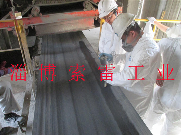

在水泥生产中,橡胶输送带是原料输送、熟料转运的核心设备,长期高负荷运转、物料摩擦、助磨剂粘连极易造成划伤故障。不少企业遇到问题时,都会搜索【水泥输送带划伤怎么修】【冷粘修复为什么容易开胶】【皮带快速抢修方法】等内容。

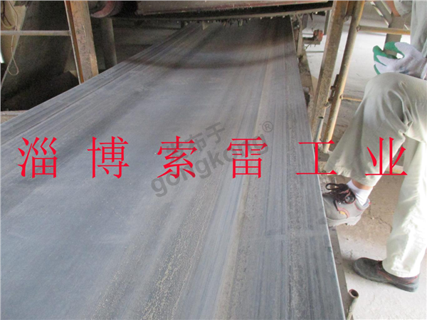

曹县山水水泥熟料粉磨工段因助磨剂加注位置不当,导致幅宽 900mm 的橡胶帆布带出现深度 1~2mm、宽度 20mm 的局部划伤。企业先用冷粘橡胶条修复,运行不久就出现接口脱落;改用热硫化又因施工周期长、设备笨重难以实施。

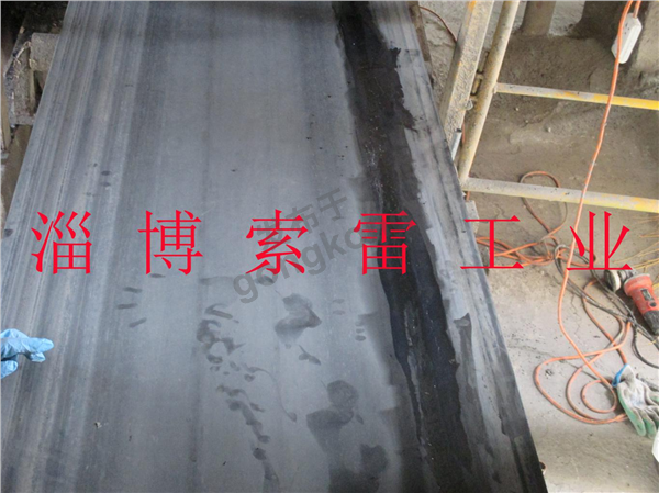

1、表面打磨清洁:打磨划伤区域及周边 5-10cm,清除氧化层、油污与助磨剂残渣,用专用清洗剂擦拭晾干

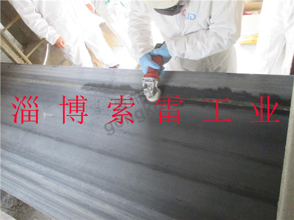

2、涂刷 SD 底涂:均匀刷涂专用底涂,大幅提升修复材料与橡胶本体的附着力

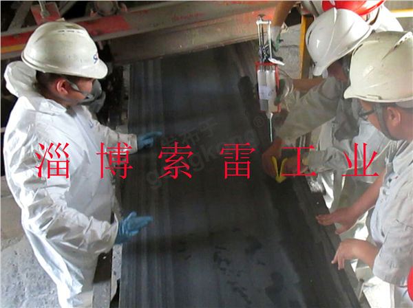

3、涂覆修复材料:按配比调配材料,均匀填充划痕,确保无空鼓无缝隙
4、常温固化运行:材 1 小时即可固化输送带可直接满负荷开

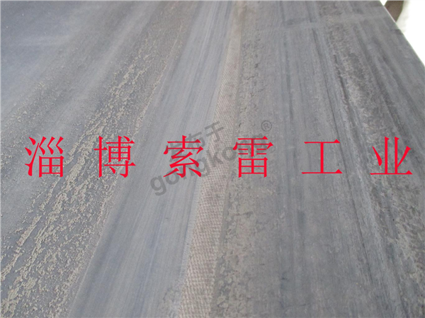

曹县山水水泥按此流程施工后,设备准时恢复生产,运行状态稳定
