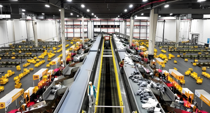

1.2 项目概况
本项目为某电商智能仓储中心分拣生产线升级工程,生产线负责电商包裹的扫码识别、自动分拣、分流输送与仓位匹配,核心设备配置如下:

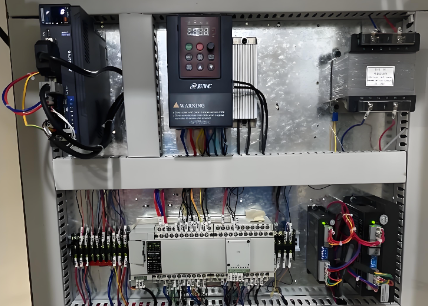

核心控制单元:三菱 FX3U-48MR PLC,无以太网接口,仅配备 RS-422 MD8 圆形串口,承担分拣机启停、AGV 路径调度、扫码数据处理、辊道调速的逻辑控制,支持三菱 MC 协议 Modbus RTU 协议,遵循 FX 系列编程口通讯标准。
现场监控终端:工业触摸屏,采用 Modbus TCP 协议,用于现场分拣参数调整、设备状态可视化、包裹异常报警,仅支持以太网 / 无线以太网通讯
上位管理系统:工业计算机 + WMS 仓储管理系统,基于 Modbus TCP 协议,实现包裹订单调度、分拣数据统计、仓位智能分配、远程设备监控与报表自动生成,需无线方式与 PLC 实时交互数据。
工况特征:仓储分拣线 24 小时不间断作业,现场 AGV 小车频繁移动、设备布局分散,仓库金属货架多、电磁干扰强,传统有线布线易被 AGV 剐蹭断裂,施工成本高且维护难度大,对通讯系统的无线稳定性、抗干扰性要求极高。

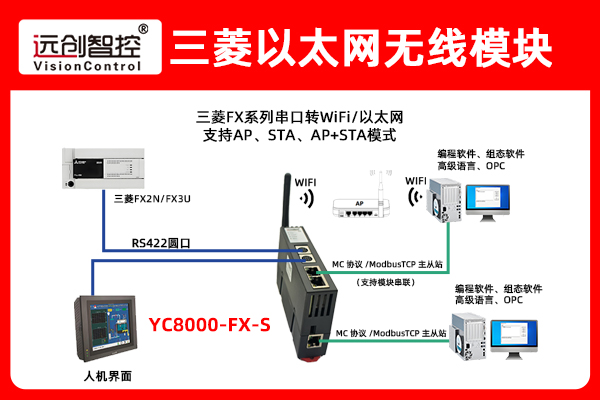

经技术测试与兼容性验证,项目选用远创智控 YC8000-FX-S 无线以太网模块作为核心通讯转换设备,该模块专为三菱 FX 系列 PLC 设计,无线功能适配智能仓储场景,核心优势如下:
无线 + 有线双兼容,支持多设备并发:集成 1 路 RS-422 圆形串口、1 路 RJ45 网口,内置 WiFi 模块,支持 AP、STA、AP+STA 三种模式,可同时连接触摸屏、上位机、编程电脑,最大支持 32 个 TCP 连接,解决串口资源不足与有线布线难题。
多协议透明转换,无线传输稳定:实现 RS-422 与以太网 TCP/IP 双向透明传输,兼容 MC 协议、Modbus TCP 协议,无需开发通讯程序,无线传输无遮挡距离达 100 米,抗干扰能力适配仓储复杂环境。
工业级可靠性,部署便捷:35mm 导轨安装,支持 PLC 编程口取电或 24V 外接电源,工作温度 0~60,防尘抗干扰,MTBF 超 10 万小时,支持固件在线升级。
兼容广泛,操作简单:适配三菱 GX Works2、GX Developer 编程软件,兼容主流工业触摸屏、WMS 仓储软件,支持 WEB 与专用工具配置,无专业编程基础即可操作。

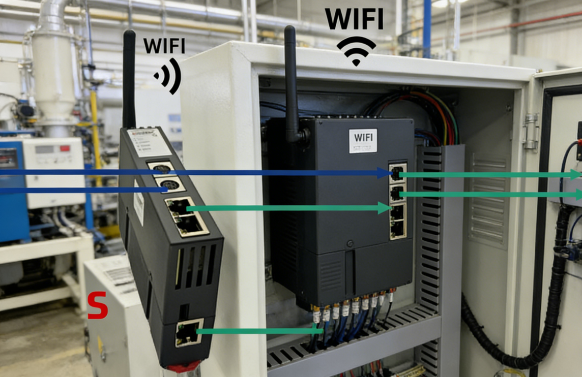

2.3 实施过程
硬件安装:断电后将 YC8000-FX-S 模块安装于导轨,用专用 RS-422 线缆连接 PLC 圆形串口,部署工业无线 AP 覆盖仓储分拣区域。
无线组网:配置无线 AP 参数,搭建仓储专用局域网,模块设为 STA 模式接入 AP,触摸屏、上位机接入同一网络,确保 IP 同网段。
参数配置:上电后通过浏览器访问模块默认 IP,设置通讯协议为 MC 协议,匹配 PLC 波特率、数据位等串口参数,配置无线参数,无需修改 PLC 控制程序。
联调测试:通过编程软件远程调试 PLC 程序;操作触摸屏验证分拣参数读写、设备监控功能;在上位机 WMS 系统完成设备配置,测试订单调度、数据采集功能。整体部署调试耗时≤1 小时,实现不停产升级。

YC8000-FX-S 是三菱 FX 系列 PLC 专用串口转以太网无线网关,核心功能适配智能仓储场景:
协议转换与无线传输:实现 RS-422 与以太网数据双向透明传输,完成 MC 协议与 Modbus TCP 转换,支持 PLC 程序远程调试,打通仓储 “设备 - 管控” 无线数据链路。
多设备并发兼容:支持 32 个 TCP 连接,可同时对接触摸屏、WMS 上位机、编程电脑,兼容 FX 系列全型号 PLC 与仓储主流软硬件,系统扩展性强。
无线模式灵活,运维便捷:三种无线模式适配仓储环境,WEB 与工具双配置方式,四路状态指示灯实时反馈运行状态,快速定位故障。
安全节能设计:内置数据校验机制,抵御电磁干扰;支持 WPA-PSK/WPA2-PSK/WEP 加密,保障仓储数据安全;低功耗设计,简化布线,适配 24 小时作业。

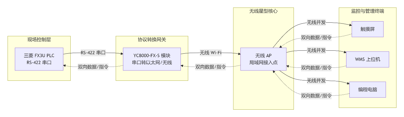

四、技术架构设计
系统采用无线星型拓扑结构:三菱 FX3U PLC 通过 RS-422 串口连接 YC8000-FX-S 模块,模块经无线 AP 接入局域网,触摸屏、WMS 上位机、编程电脑同步接入同一网络,形成 “PLC - 网关 - 多终端” 的无线并发通讯架构,实现现场控制与远程管控并行运行。
