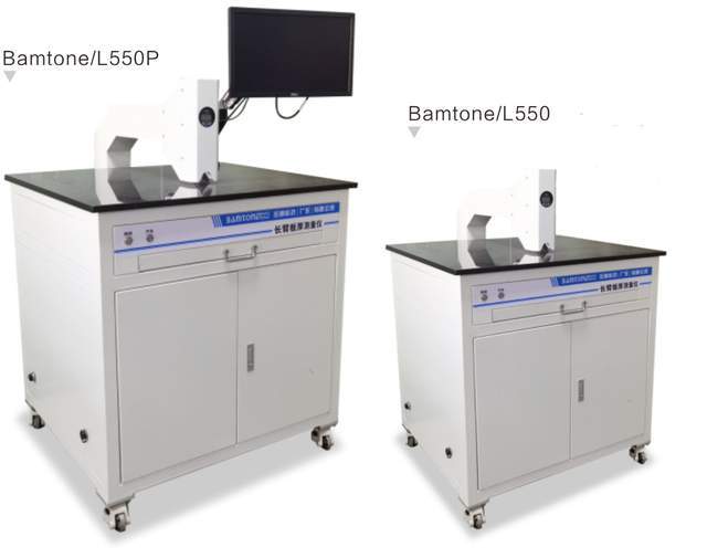

文章配图-1长臂板厚测量仪Bamtone L550/L550P

作为国内领先的PCB测量仪器、智能检测设备专业解决方案供应商,班通科技推出了自动板厚检查机Bamtone L750A、长臂板厚测量仪Bamtone L550/L550P系列在内的多种不同型号板厚测量工具,为匹配产线设计需求提供高效助力。
