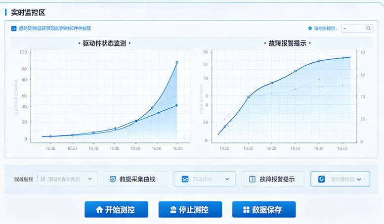

航天网状天线驱动组件是卫星展开机构关键零部件,不同负载下的扭矩、转速、电气参数直接影响在轨运行可靠性。过往项目大多依靠 RS232、RS485 串口搭建测控链路,多测点并行采集时通讯速率偏低,长线工况容易出现数据延迟。传统组态软件定制开发周期漫长,试验项目变更就要大面积改写程序,热真空舱等严苛环境运行时常出现闪退丢数。项目采用台达系列 PLC 作为现场控制单元,依托 PLC Link 实现控制器间数据互通,上位使用 LabVIEW 开发整套测控程序,借助 Modbus TCP 以太网通讯完成上下位交互,搭建多通道同步测试平台,可同步开展多款产品常温与热真空环境性能试验。

LabVIEW 摒弃单循环堆叠写法,采用生产者消费者架构拆分采集、运算、存储线程。采集线程按固定周期通过 Modbus TCP 批量读取 PLC 寄存器数据,运算线程完成工程量换算与实时曲线渲染,存储线程独立负责试验文档归档。线程相互隔离,前端拖动视图、调取历史数据不会干扰底层定点采样,能够满足长时间不间断热真空试验需求,规避老式软件界面操作造成采集中断丢数的通病。
Modbus 通讯落地
软件搭载通用 Modbus TCP 子 VI,填写设备 IP 与默认端口即可建立通讯链路,区分主从站寄存器分区,拆分读写逻辑。针对零散寄存器逐个读取效率偏低的问题,LabVIEW 采用报文打包机制,单次通讯批量读取多组寄存器,显著缩减网络交互次数。调试阶段曾遇到瞬时网络波动引发通讯报错,依托 LabVIEW 自带异常捕获模块增加重试逻辑,短时故障自动重试,连续异常才弹窗记录,不会直接终止正在进行的试验。

多通道时序紊乱
初期多通道同步采集时间轴错位,同工况参数无法精准对标。依托 LabVIEW 队列附加时间戳功能,所有采集数据绑定统一系统时标,存储文件按时间序列规整,后期数据分析可以精准匹配同一工况全部测点数据。
高温数据漂移
热真空高低温环境下传感器零点偏移,原始测量值存在固定偏差。在 LabVIEW 运算模块内嵌温度补偿公式,补偿系数直接在前控制面板修改,不用修改 PLC 底层程序,现场环境变更可快速适配修正。
批量制表繁琐
人工整理试验表格耗时量大,利用 LabVIEW 报表控件,试验结束一键生成规范表格,不同负载区间数据分栏归档,附带对应变化曲线,大幅缩减试验后文档整理工作量。
