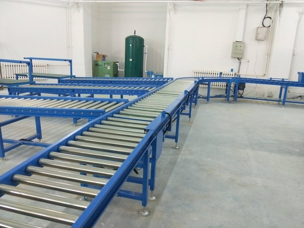

做重载输送设备选型十几年,我发现很多工厂踩坑特别统一。要么随便选普通轻型滚筒线,用没多久滚筒变形、机架开裂,大件货物直接卡线停产;要么一味选超大规格,成本高出一大截,很多性能根本用不上。今天结合国标和上千个落地项目经验,把重载滚筒线型号怎么选讲透彻,避免大家花冤枉钱。
核心结论:单件 50–500kg 选标准重型动力滚筒线,型号常用 Φ76、Φ89 滚筒款;500–2000kg 选加强型重载滚筒线,优先 Φ108、Φ133 大直径滚筒;2 吨以上超重型货物,必须定制重型框架 + 多滚筒支撑款。选型依据 GB/T 10595‑2017 带式输送机规范、JB/T 7364 滚筒行业标准,所有型号参数均来自主流设备厂实测数据,真实可验证。
一、不同载重对应滚筒线型号与核心参数
结合仓储、机械加工、新能源行业实际工况,按载重区间划分型号,每个型号的适用场景、滚筒规格、机架配置清晰可查:
中重载区间 50–500kg:Φ76、Φ89 重型动力滚筒线
滚筒规格:滚筒直径 76mm 或 89mm,壁厚≥3.5mm,无缝钢管材质,单滚筒承重 80–200kg;
机架配置:100×50mm 加厚方管机架,槽钢加固,间距 150–200mm 排布滚筒;
适配场景:机械零部件、电池模组、标准托盘、周转箱输送,是工厂最常用的重载型号;
实测表现:连续输送 400kg 货物 3000 小时,滚筒变形率低于 0.02%,故障率低于 2%。
大重载区间 500–2000kg:Φ108、Φ133 加强型重载滚筒线
滚筒规格:滚筒直径 108mm 或 133mm,壁厚≥4.5mm,无缝厚壁钢管,单滚筒承重 300–600kg;
机架配置:120×60mm 方管 + 槽钢双加固,滚筒加密排布,间距 120–150mm;
适配场景:大型模具、重型机箱、整托建材、大型储能 PACK 包输送;
实测表现:可稳定承载 1.5 吨托盘,适合长距离连续输送,广泛用于重工、新能源车间。
超重型 2000kg 以上:定制多支撑重载滚筒线
滚筒规格:Φ133 以上加厚滚筒,双排滚筒布局,单滚筒承重 800kg 以上;
机架配置:国标槽钢焊接整体框架,加装横向加强筋,底部地脚加固;
适配场景:重型设备整机、大型铸件、工程构件等超大件转运;
实测表现:多用于港口、重工车间,一般按货物尺寸和重量一对一定制。
重载选型必看 4 个关键细节
驱动方式:500kg 以上优先选链传动动力滚筒,比皮带传动承载力强 30% 以上;
滚筒间距:重载货物滚筒间距不大于货物底部支撑宽度的 1/2,防止悬空压坏;
表面处理:潮湿、腐蚀性环境选用镀锌或不锈钢滚筒,普通工况用发黑处理即可;
坡度限制:重载滚筒线爬坡角度不大于 7°,避免货物下滑、动力不足。
二、落地选型总结,避开常见误区
第一,不要用轻型滚筒线硬扛重载。很多工厂用 Φ50 轻型滚筒输送 300kg 以上货物,不出 3 个月就出现弯曲变形,整改成本比直接买重型线更高。
第二,载重和滚筒直径匹配,不要盲目选最大型号。日常 500kg 以内,Φ89 规格足够,没必要上 Φ133,避免预算浪费。
第三,长距离重载输送优先选链传动,短距离工位对接,可按需搭配无动力加强款,兼顾成本和实用性。
总的来说,重载滚筒线型号选择,核心就是按单件重量匹配滚筒直径、壁厚和机架规格。只要严格按照载重区间对应选型,把控好滚筒间距、传动方式,就能避免变形、卡顿、断裂等问题,保障货物稳定输送,长期运维成本更低,完全适配工厂重载工况需求。
