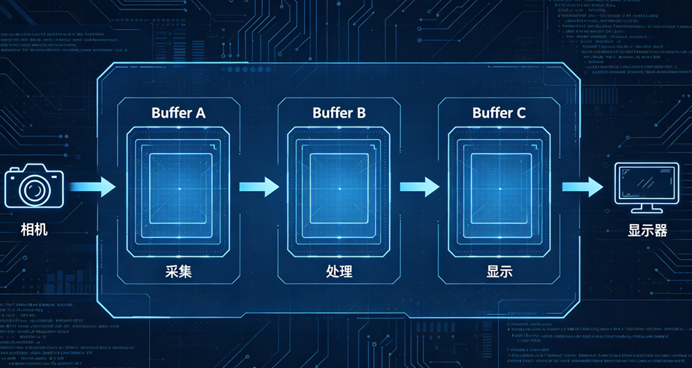

二、三缓冲(Triple Buffering)原理与作用
1. 三缓冲解决的核心问题
视觉系统中 3 个任务同时竞争缓冲区:
  1. 相机采集(写)
  2. 算法处理(读写)
  3. 界面显示(读)
  • 单缓冲:撕裂、卡顿
  • 双缓冲:阻塞、等待、帧率受限
  • 三缓冲:无锁、无等待、无撕裂、满帧率运行
2. 三缓冲工作机制
  • Buffer A:正在采集
  • Buffer B:正在处理
  • Buffer C:正在显示
三缓冲区独立轮换,互不抢占、互不等待。
3. 工程最佳实践
三缓冲逻辑应在 DLL 内部实现,不建议在 LabVIEW 中实现。
原因:
  • LabVIEW 线程调度非硬实时
  • IMAQ 隐式锁会破坏三缓冲效率
  • DLL 纯指针操作效率提升量级级
