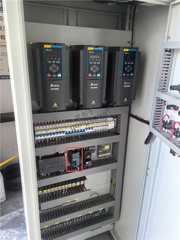

WinCC和PLC通讯大多数为同一网段内通讯,还有一些特殊情况,比如改造项目,PLC和WinCC不在同一网段内,在不破坏原始通讯的情况下,那么该怎么实现通讯呢,最简单、最快捷的方式就是在上位机和PLC中间加个网络耦合器,使用ETH-NAT系列就可以轻松实现PLC和WinCC不在同一网段内通讯,这种方式尤其是针对现场PLC更改不了IP地址,还要连接上位机WinCC情况设计的。而且这种方式对于网络非常安全,上位机和PLC网段完全是隔离的,互不影响,即使有一样的IP地址都不会产生冲突,可以放心使用。
