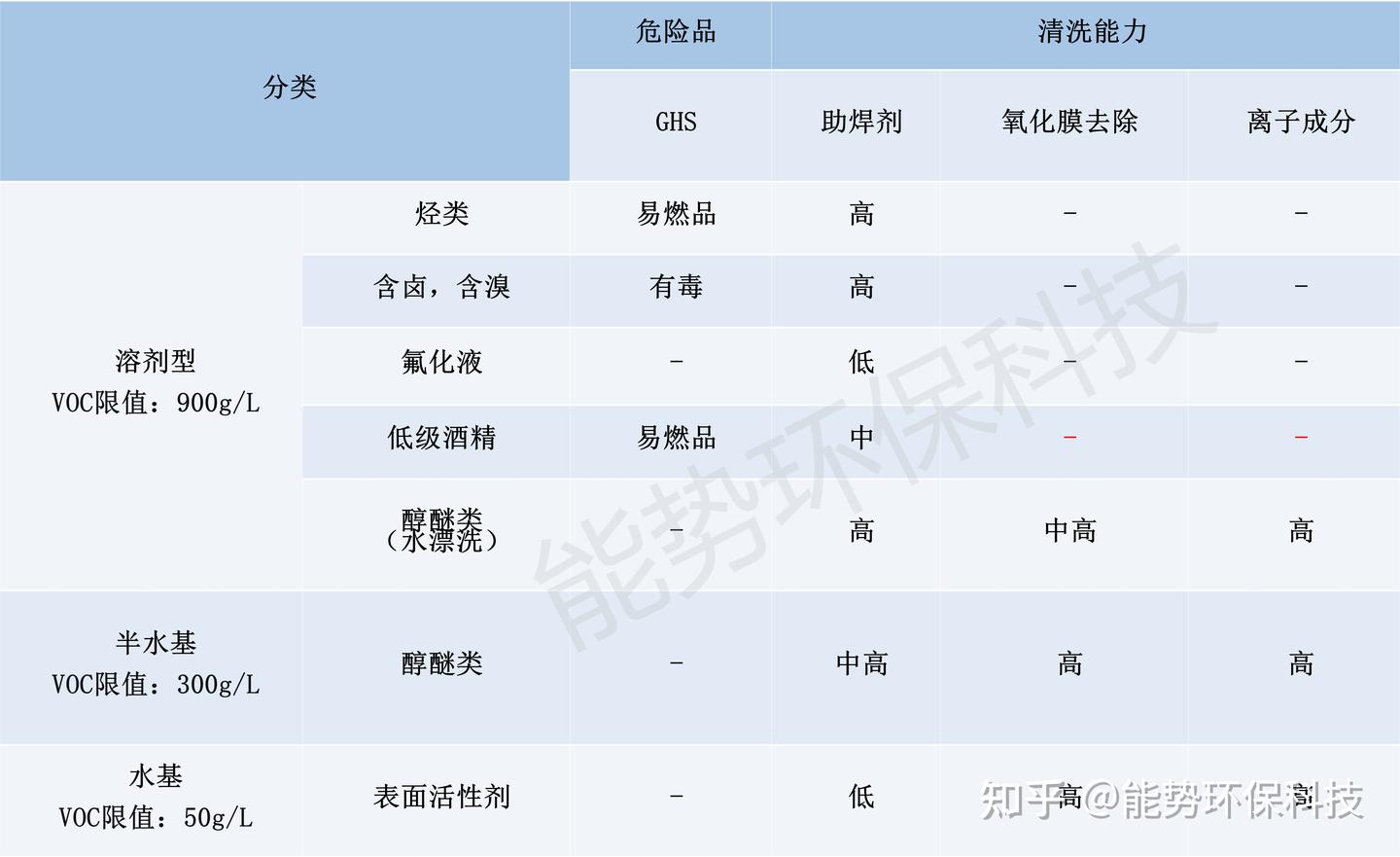

一、助焊剂清洗液的分类体系
助焊剂清洗液根据其基础成分和工作原理可分为三大类,每类都有其独特的应用场景和优势特点。
溶剂型清洗液
以一种或多种有机溶剂组成的清洗液。这类清洗液通过“相似相溶”原理,能够快速溶解松香、树脂等有机残留物。
水基清洗液
代表了当前环保清洗技术的发展方向。它依靠表面活性剂的乳化、分散作用,将非水溶性残留物转化为可被水冲洗的状态。水基清洗液的突出优势在于环保性好、操作安全、运行成本相对较低。
半水基清洗液
结合了前两者的优点,该类型清洗液通过协同作用的清洗策略,能高效清除多种类型的复杂污染物,特别适用于组装了多种元器件的混合工艺电路板。
助焊剂清洗剂分类及性能对比

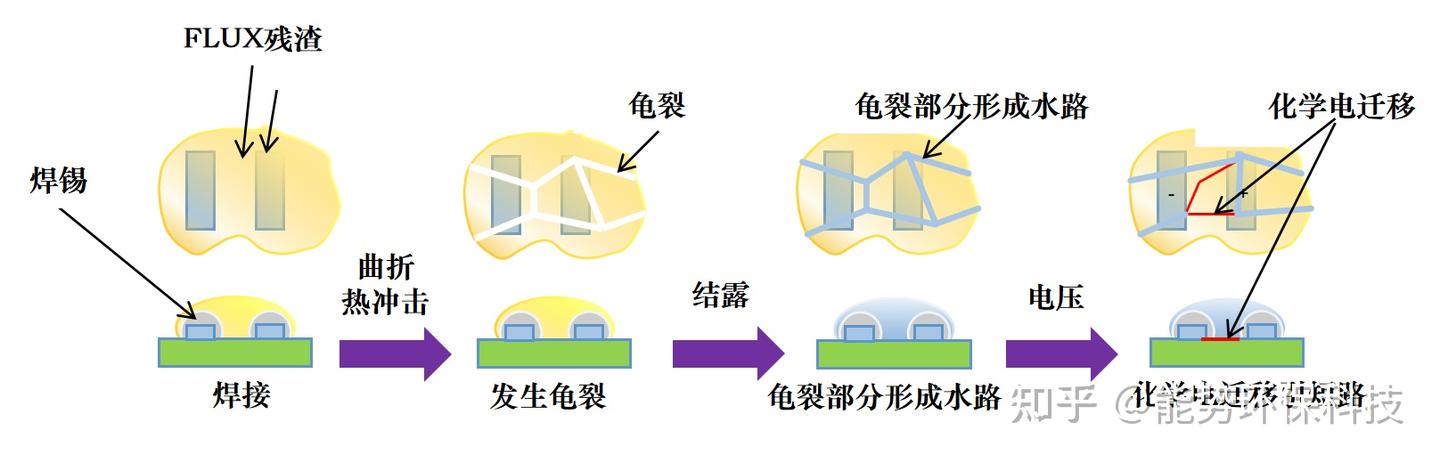

松香型助焊剂以天然或改性松香树脂为主体。残留的助焊剂经过一段时间后表面会发生龟裂,在潮湿环境中,这些原本绝缘的有机残留会吸收水分,龟裂部位形成微小的水路,进而为化学电迁移提供条件,威胁产品的长期稳定性。
电化学迁移示意图

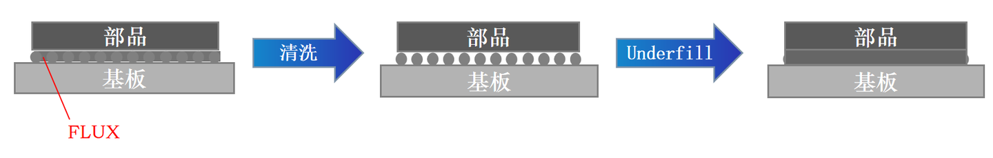

现代免清洗助焊剂通过严格控制活性剂含量,使助焊剂残留极少且化学性质趋于惰性。虽然短期内电气风险低,但其表面形成的极薄有机残留膜,仍可能影响三防漆灌封胶等后续防护涂层的附着力,导致涂层分层或保护失效,从而影响产品的长期可靠性。
Underfill示意图

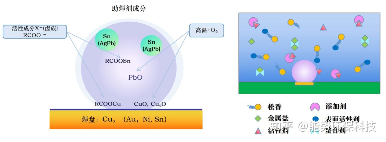

助焊剂成分及清洗原理示意图

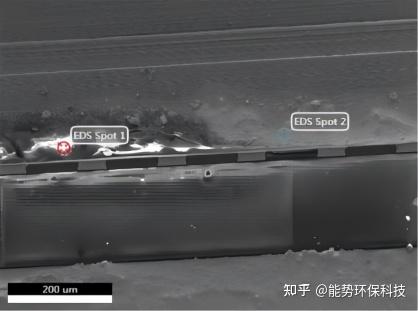

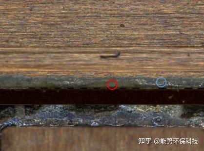

通常表现为清洗后电路板表面出现雾状或结晶状白色物质。这类残留主要是助焊剂中的活化剂与金属离子反应生成的不溶性盐类。
解决方案包括:使用拥有金属离子螯合功能的清洗液产品;提高清洗温度至50-60℃以增强反应速率等方法。

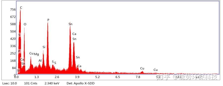

助焊剂残留物EDS分析
焊锡谱图
助焊剂残留谱图
检出C、P、Sn,推测可能为焊锡金属盐
