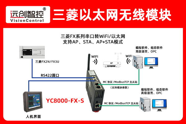

针对上述痛点,经多轮技术论证、性能测试与兼容性验证,最终选用远创智控YC8000-FX-S无线以太网模块作为核心通讯转换设备。该模块专为三菱FX系列PLC量身设计,型号中“S”代表无线功能,完美适配自动化工厂无线部署场景,核心技术优势如下:
无线+有线双兼容,支持多设备并发:模块集成1路RS-422圆形串口(匹配FX3U PLC编程口)与1路RJ45以太网口,内置WiFi无线模块,支持AP、STA及AP+STA三种无线模式,可同时连接触摸屏、上位机及编程电脑,支持最大32个TCP连接,实现本地操作、远程管控与程序调试的并行开展,不占用PLC核心编程资源,从根本上解决串口资源匮乏与有线布线受限问题。
多协议透明转换,无线传输稳定:作为高性能以太网转换器,模块支持RS-422串口与以太网TCP/IP协议的双向透明传输,完美兼容三菱MC协议、Modbus TCP协议,内置串口转以太网与以太网桥接器核心功能,无需额外开发通讯程序,即可实现不同通讯介质与协议设备的无缝无线联动,无线传输距离可达100米(无遮挡),抗干扰能力强,适配工厂复杂电磁环境。
工业级高可靠性,部署便捷:采用35mm标准导轨安装方式,可通过PLC编程口取电或外接24V电源,无需额外复杂布线。工作温度范围覆盖0℃~60℃,具备卓越的抗电磁干扰、防尘性能,平均无故障时间(MTBF)超10万小时,支持固件在线升级,终身免费迭代,适配自动化工厂24小时连续作业工况。
兼容广泛,操作简易:支持三菱GX Works2、GX Developer等编程软件的以太网通信,完美适配主流工业触摸屏、SCADA组态软件,可通过WEB浏览器或专用配置工具进行参数设置,无需专业编程基础,调试便捷高效。

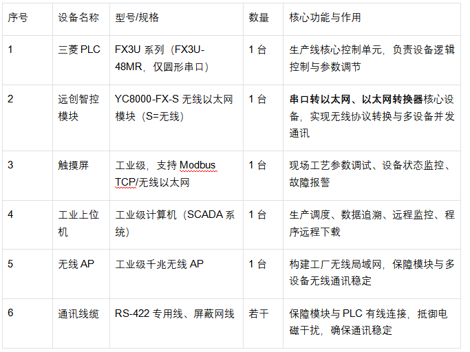

2.3.1 硬件配置清单
2.3.2 系统部署与调试步骤
硬件安装:在断电状态下,将远创智控YC8000-FX-S模块安装于35mm标准导轨,使用专用RS-422线缆将模块串口与三菱FX3U PLC的圆形串口可靠连接,安装工业级无线AP,确保覆盖整个生产线作业区域。

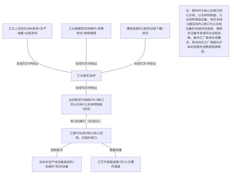

四、技术架构设计
4.1 系统结构拓扑图

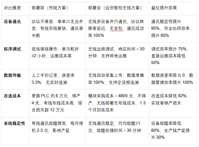

五、应用效果前后对比
